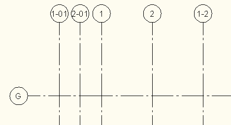

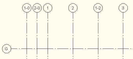

Le fait de changer manuellement l'étiquetage d'une grille peut s'avérer utile quand vous ajoutez des lignes de grille secondaires avant la première ligne principale et que vous voulez changer le format des lignes secondaires précédentes mais pas celles des lignes secondaires à l'intérieur de la grille :
En utilisant le même format de numérotation avant et dans la grille
En utilisant un format de numérotation différent (précédant zéro) avant la grille
