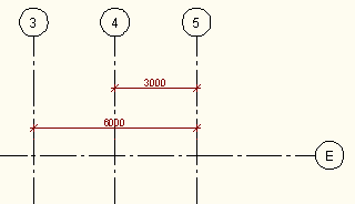

Pour coter des travées de grille individuelles
Vous pouvez coter des travées individuelles, ou une plage de plusieurs travées sur une grille de poteaux personnalisée améliorée.
Remarque : Cette commande insère une cote AutoCAD pivotée avec le style de cote Annotatif.
  1. Sélectionnez la grille de poteaux personnalisée améliorée.
  2. Cliquez sur l'onglet Grille de poteaux groupe de fonctions Grille de poteaux personnalisée Cote de travée.
  3. Sélectionnez la ligne de grille à partir de laquelle la cote doit commencer.
  4. Sélectionnez la ligne de grille sur laquelle la cote doit se terminer et placez la cote comme vous le souhaitez.
