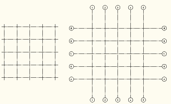

Pour ajouter des étiquettes à une grille de poteaux personnalisée améliorée après insertion
Vous pouvez étiqueter une grille de poteaux personnalisée améliorée après son insertion dans la zone de dessin. Il se peut que vous ne vouliez pas ajouter d'étiquetage au début de la phase de conception schématique quand l'arrangement des lignes de grille n'est pas encore finalisé. Dans cette phase, la grille est dessinée en tant que référence pour aligner la structure et l'espacement des lignes de grille peut nécessiter un ajustement ou une modification pendant l'exploration de conception. Quand la conception est finalisée et que la présentation des lignes de grille est établie, vous pouvez ajouter l'étiquetage.
Remarque : La direction de la numérotation (de gauche à droite ou de droite à gauche et de haut en bas ou de bas en haut) ne peut pas être modifiée après son insertion. Elle doit être correctement définie lors de la création de la grille.
  1. Sélectionnez la grille de poteaux personnalisée améliorée.
  2. Cliquez sur l'onglet Grille de poteauxgroupe de fonctions Grille de poteaux personnaliséeAjouter des étiquettes.
  3. Sélectionnez à nouveau la grille de poteaux à étiqueter.
