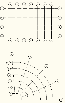

Vous pouvez créer une grille de poteaux avec des côtés symétriques en utilisant les outils de grille de poteaux.
Les grilles de poteaux ci-dessus sont insérées via un outil de la palette d'outils. Vous pouvez modifier leurs propriétés dans la palette des propriétés.
