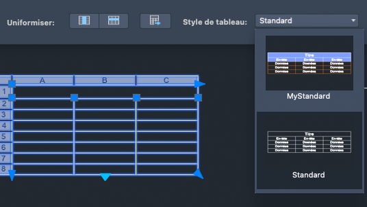

Pour appliquer un nouveau style à un tableau
Viseur Tableau
  1. Cliquez sur une ligne de la grille du tableau afin de sélectionner ce dernier.
    Le viseur Tableau affiche des miniatures pour chaque style de tableau.
  2. Sélectionnez un style de tableau.
    Le style de tableau est appliqué au tableau.
Inspecteur des propriétés
  2. Si l'Inspecteur des propriétés n'est pas ouvert, cliquez sur le menu Fenêtre > Inspecteur des propriétés.
  3. Dans l'Inspecteur des propriétés, sélectionnez un style de tableau dans la liste déroulante Style de tableau de la section Tableau.
Menu contextuel
  2. Cliquez avec le bouton droit de la souris et sélectionnez Style de tableau.
  3. Sélectionnez un style de tableau dans la liste déroulante de la barre d'outils Style de tableau.
