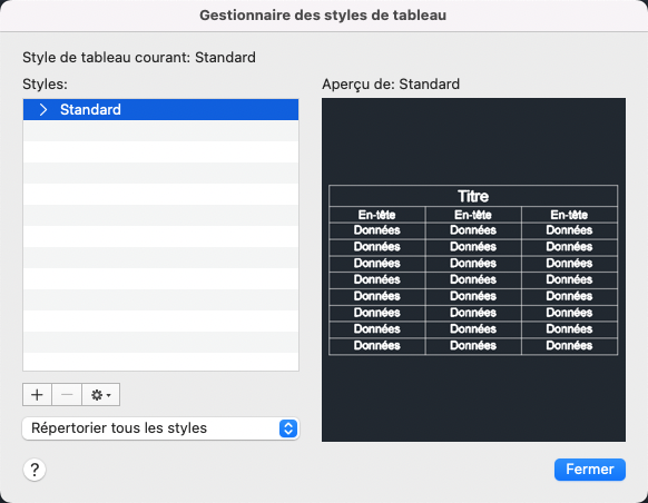

  1. Cliquez sur l'onglet Dessin > groupe de fonctions Tableau > Style de table ou entrez STYLETABLEAU sur la ligne de commande.
    Les styles de tableau existants pour le dessin courant sont répertoriés dans la boîte de dialogue Gestionnaire des styles de tableau.

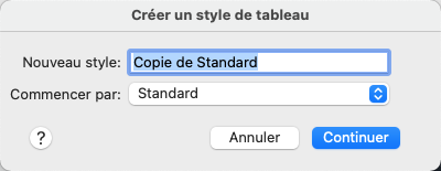

  2. Cliquez sur .
    La boîte de dialogue Créer un nouveau style de tableau s'affiche.
  3. Entrez le nom du style.

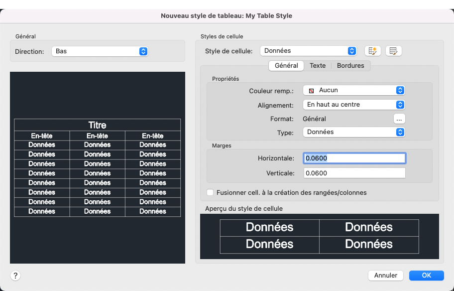

    La boîte de dialogue Nouveau style de tableau s'affiche.
    Trois styles de cellule par défaut constituent un style de tableau : Titre, En-tête et Données.
  4. Sélectionnez le style de cellule dans la liste déroulante.
  5. Sélectionnez les propriétés de ce style de cellule. Cliquez sur les onglets Général, Texte et Bordures pour afficher toutes les propriétés disponibles pour le style de cellule sélectionné.
  6. Cliquez sur OK pour enregistrer toutes les modifications apportées au style de tableau.
