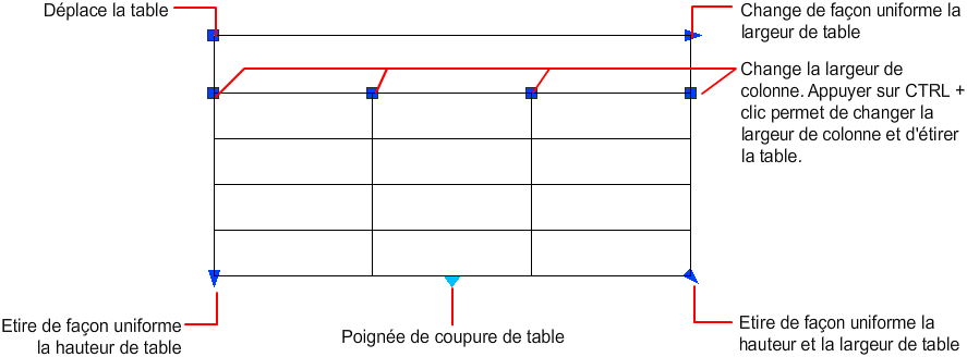

Vous pouvez cliquer sur n'importe quelle ligne de la grille pour la sélectionner et la modifier à l'aide de l'Inspecteur des propriétés ou des poignées.
Lorsque vous changez la hauteur ou la largeur du tableau, seule la ligne ou la colonne adjacente à la poignée sélectionnée change. Le tableau conserve sa hauteur ou sa largeur. Pour modifier la taille du tableau proportionnellement à la taille de la rangée ou de la colonne que vous modifiez, appuyez sur la touche Ctrl tout en déplaçant la poignée d'une colonne.
Division de tableaux en plusieurs parties
Un tableau comportant une grande quantité de données peut être divisé en plusieurs tableaux, un tableau principal et des tableaux secondaires. Utilisez les poignées de saut se trouvant au bas de votre tableau pour qu'il englobe plusieurs colonnes dans le dessin ou pour manipuler les différents tableaux que vous avez créés.

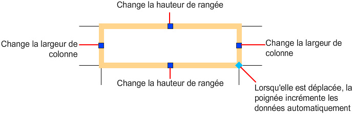

Modification d'une cellule d'un tableau
Il suffit de cliquer dans une cellule pour la sélectionner. Les poignées apparaissent au milieu des bordures de la cellule. Cliquez à l'intérieur d'une autre cellule pour déplacer la cellule sélectionnée vers cette cellule. Faites glisser les poignées d'une cellule pour élargir ou réduire la cellule et sa colonne ou rangée.
