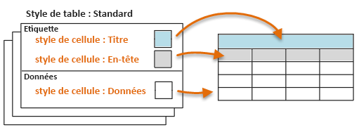

Styles par défaut
Le style de tableau par défaut, STANDARD, inclut trois styles de cellule par défaut : Titre, en-tête et données. Le style de cellule du titre et de l'en-tête sont une étiquette Type de cellule, tandis que le style de cellule Données est un type de données cellule.
Lorsque vous créez vos propres styles de cellule, vous allez commencer à partir d'une étiquette ou d'un type de données de la cellule. Même si vous pouvez modifier les paramètres par défaut des styles de cellule, une meilleure pratique consiste à les conserver tels quels, comme points de départ pour un nouveau style de cellule.
