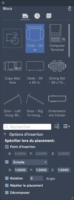

Affiche la palette Blocs, que vous pouvez utiliser pour insérer des blocs et des dessins dans le dessin courant.
Méthodes d'accès
Jeu d'outils : .
Menu : .
Sélectionnez un bloc à insérer parmi les blocs du dessin courant, les blocs récemment utilisés ou dans une bibliothèque de blocs. Vous pouvez également rechercher un dessin à insérer en tant que bloc.
- Si vous entrez -inserer sur la ligne de commande, des options s'affichent.
- L'insertion d'un fichier de dessin en tant que bloc importe également toutes ses définitions de bloc dans le dessin en cours.
Remarque : Pour accéder à la boîte de dialogue Insérer bloc, utilisez la commande INSERCLASSIQUE.
Conseil : Une bonne pratique consiste à insérer un bloc provenant d'une bibliothèque de blocs. Il peut s'agir d'un fichier dessin dans lequel sont stockées des définitions de bloc associées ou d'un dossier qui contient les fichiers dessin associés. L'un ou l'autre peut être inséré en tant que bloc. Quelle que soit la méthode choisie, les blocs présentent l'avantage d'être standardisés et accessibles par plusieurs utilisateurs.
