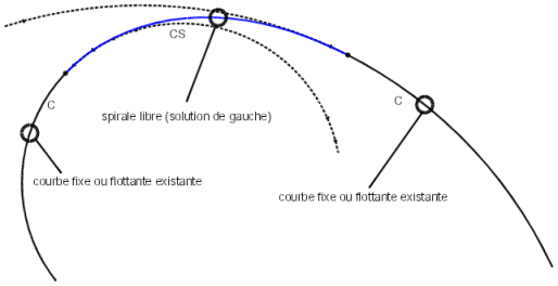

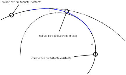

Les illustrations suivantes montrent une clothoïde libre entre deux courbes. La solution dépend de l'ordre de sélection des courbes auxquelles la clothoïde est associée. La première illustration montre une solution à gauche, où le cercle intérieur a été sélectionné en premier. La seconde illustration montre une solution à droite, où le cercle intérieur a été sélectionné en second.

La solution dépend de l'ordre dans lequel vous sélectionnez les courbes auxquelles la clothoïde doit être associée. Pour obtenir une clothoïde venant de la gauche, sélectionnez le cercle intérieur en premier. Pour obtenir une clothoïde venant de la droite, sélectionnez le cercle intérieur en second.

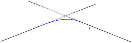

Ajoutez une clothoïde libre entre deux lignes lorsque vous souhaitez qu'elle reste tangente aux droites auxquelles elle est associée. Dans cette solution, les clothoïdes sont simples, à courbe intérieure ou à courbe extérieure.
L'illustration suivante montre une clothoïde libre entre deux lignes. Les solutions possibles sont les suivantes :

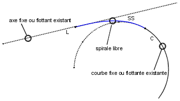

Ajoutez une clothoïde libre entre une ligne et une courbe lorsque vous souhaitez que la clothoïde conserve toujours le rayon de la courbe à laquelle elle est associée, même en cas de modification de la courbe. Pour cette solution, la clothoïde est simple sachant que le rayon de la clothoïde à l'extrémité de la ligne est infini (par opposition à une clothoïde composée, où le rayon à chaque extrémité est fini). Cette solution entre une ligne et une courbe vaut pour tous les types de clothoïde étant donné que tous les types de clothoïde prennent en charge la clothoïde simple.
Les deux solutions possibles dépendent de l'ordre dans lequel vous sélectionnez la ligne et la courbe.
L'illustration suivante montre une clothoïde libre entre une ligne et une courbe, alors que la ligne a été sélectionnée en premier :
