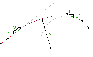

Ajoutez un groupe clothoïde-courbe-clothoïde libre entre deux entités.
Le type de clothoïde créé (simple ou composée) dépend des types d'entités que vous lui associez. Lorsque les entités d'association (1, 2) sont modifiées, les longueurs de clothoïde (3, 4) et le rayon de courbe (5) ne changent pas. Les points d'association et la longueur de courbe s'ajustent pour s'adapter aux modifications des entités d'association.
