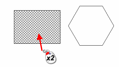

  1. Double-cliquez sur les hachures du motif que vous voulez copier. Cela affiche la boite de dialogue de hachures.
    Supposons que nous ayons ceci :

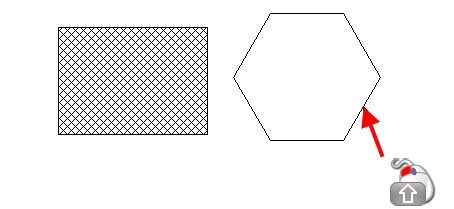

  3. Maj+cliquez sur un élément filaire comme étant le départ de la nouvelle frontière. La barre d'outils de création de hachures s'affiche.
  4. Utilisez la barre d'outils création de hachures pour sélectionner la frontière.

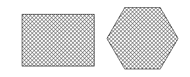

    La nouvelle courbe composite est ajoutée comme frontière supplémentaire des hachures d'origine et a le même motif et le même espacement :
  5. Cliquez sur OK dans la boite de dialogue Hachures pour enregistrer les changements.

  1. Double-cliquez sur les hachures du motif comme montré dans l'image ci-dessous pour afficher la boite de dialogue Hachures :
  2. Si nécessaire, changez le motif de hachures en utilisant la boite de dialogue Hachures. Ne cliquez pas sur OK.

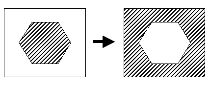

    Dans cet exemple, les hachures sont retirées de la zone enclavée par la courbe composite, créant un îlot :
Vous pouvez également étendre les hachures d'un îlot à une frontière externe et retirer les hachures existantes :
Remarque : La frontière à l'intérieur ou entourant les hachures existantes doit être une courbe composite.
