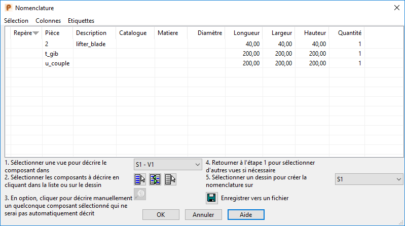

Boite de dialogue Nomenclature
Utilisez cette boite de dialogue pour spécifier les données que vous voulez afficher dans la nomenclature :
  1. Utilisez les options de menu sur la boite de dialogue pour spécifier les données qui sont affichées.
    L'icône indique que l'option est sélectionnée et que les données seront affichées dans la nomenclature.
    • Menu Sélection — Contrôle l'affichage des données dans le tableau.
    • Menu Colonnes — Vous permet de spécifier les colonnes de données qui sont affichées. Sélectionnez une option pour l'afficher ou désélectionnez-la pour la masquer.
    • Menu Etiquettes — Affiche toutes les options pour contrôler les étiquettes et les bulles. Elles fonctionnent de la même manière que les étiquettes et les bulles dans les tableaux.
  2. Modifiez la disposition de la colonne comme requis :
    1. Cliquez sur l'en-tête de la colonne en utilisant le bouton droit de la souris.
    2. Sélectionnez l'option dont vous avez besoin dans le menu déroulant de l'en-tête de la colonne, parmi les suivantes :
      Déplacer à gauche — Déplacez la colonne sélectionnée vers la gauche.
      Déplacer à droite — Déplacez la colonne sélectionnée vers la droite.
      Augmenter le nombre de décimales — Augmentez la place de décimale dans la colonne de données. Cette option est seulement active si la colonne contient des données numériques.
      Diminuer le nombre de décimales — Diminuez la place de la décimale dans la colonne de données. Cette option est seulement active si la colonne contient des données numériques.
  3. Conseil : Vous pouvez également cliquer-glisser pour repositionner les colonnes.
  4. Modifiez la façon dont les éléments sont affichés dans la boite de dialogue de nomenclature. Si les éléments ont une structure hiérarchique (par exemple, un sous-assemblage), ils sont affichés dans un mode résumé par défaut.
  5. Si nécessaire, appliquez des bulles et des étiquettes aux composants dans les dessins qui sont sélectionnés pour la nomenclature.
  6. Créez la nomenclature sur le dessin, ou enregistrez-la dans un fichier. Utilisez pour passer entre la sauvegarde des données en tant que tableur Microsoft Excel intégré et la création de la nomenclature dans le dessin en tant que fichier OLE.
  7. Cliquez sur OK pour créer la nomenclature et fermer la boite de dialogue.
