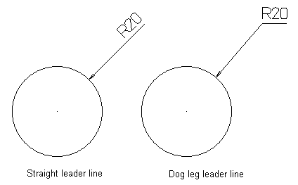

— Utilisez ce bouton pour passer de lignes d'attaches droites à coudées pour les cotes radiales et superposées :

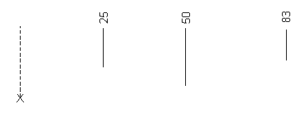

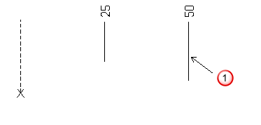

Avec des cotes ordonnées, vous pouvez également entrer des positions entre les cotations :

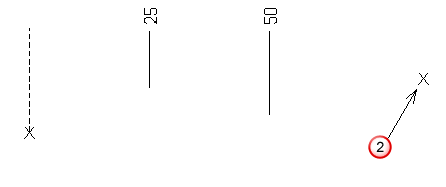

Une nouvelle cote est ajoutée entre les cotes existantes :
