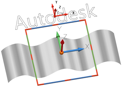

Pour positionner correctement le filaire, affichez les éléments à l'écran de façon à ce que vous regardiez directement la zone où se trouve le filaire. Sélectionnez ensuite l'option Plan.
Si l'option était déjà sélectionnée avant que vous avez ajusté la position des éléments, sélectionnez-la à nouveau après avoir ajuster la position.
Le filaire est ajusté sur les éléments le long de l'axe vertical de l'écran. Il est ensuite projeté sur les éléments depuis le cylindre capable autour d'eux.
Avant de sélectionner cette option, assurez-vous que les éléments soient vus de façon à ce que l'axe vertical d'où vous voulez placer les courbes enroulées soit aligné avec l'axe vertical de l'écran.

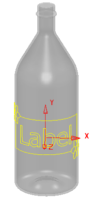

L'exemple ci-dessous utilise la projection cylindrique et le plan de travail actif se trouve se trouve sur la surface de la bouteille.
Le filaire est enroulé autour de la bouteille et centré sur l'origine du plan de travail avec son axe Y aligné avec l'axe Y du plan de travail.
