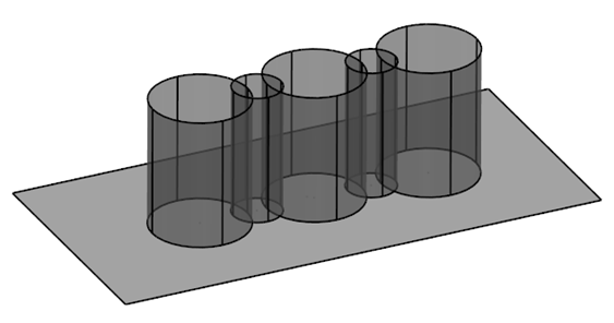

Il vous permet de prendre une sélection de surfaces :
et de créer des raccords surfaciques entre elles :
Dans le modèle, vous pouvez voir deux ensembles de surfaces distincts entre lesquels vous pouvez créer un raccord. PowerShape vous permet de sélectionner un parcours de raccord puis de créer un raccord entre ces deux ensembles définis. Cette méthode de raccord fonctionne plus vite que de sélectionner toutes les surfaces d'un modèle, étant donné que PowerShape devra ensuite définir tous les parcours de raccord possibles.
