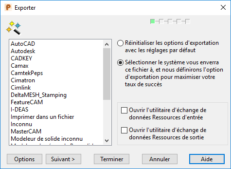

Utilisez l'assistant d'exportation pour :
- exporter les éléments sélectionnés dans le modèle, les éléments visibles ou tous les éléments.
- exporter par rapport à un plan de travail actif ou universel.
- exporter des dessins.
- Sélectionnez Fichier > Exporter pour afficher l'assistant d'exportation.
- Sélectionnez le système cible pour l'exportation dans la liste.
- Cliquez sur Suivant pour afficher la boite de dialogue Exporter fichier.
Le nom du fichier du modèle est automatiquement affiché comme étant le nom du fichier. Changez le nom du fichier comme requis, sélectionnez le type de fichier dans la liste de type et sélectionnez le bon dossier dans Enregistrer dans.
- Cliquez sur Enregistrer. Les pages subséquentes sont affichées selon ce que vous exportez :
- Sélectionnez les options appropriées sur les pages d'exportation qui sont affichées.
- Cliquez sur Terminer pour terminer l'exportation.
