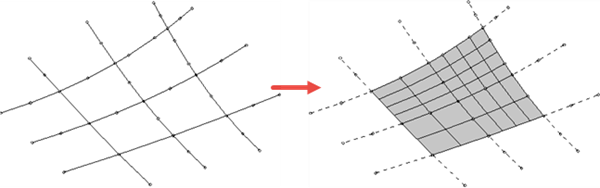

- A partir d'un réseau — crée une surface directement à partir d'un réseau d'éléments filaires. PowerShape trie le filaire en latérales et longitudinales, en les inversant ou en les renumérotant si nécessaire. La surface est créée dans la frontière externe formée par les éléments filaires :

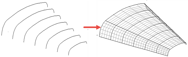

- A partir d'éléments séparés — crée une surface à partir d'un ensemble de courbes distinctes. Les courbes deviennent des latérales sur la nouvelle surface et les longitudinales sont ajoutées pour joindre les latérales :
Si les courbes sélectionnées sont des courbes B-spline, cette méthode crée une surface B-spline.

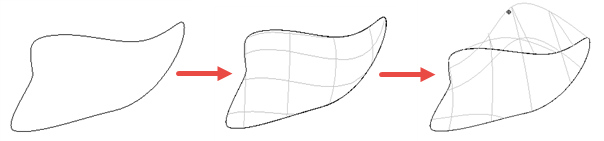

- Remplissage — crée une surface qui remplit la zone enfermée par le filaire ou les points sélectionnés, ou une combinaison :
Quand le filaire est sélectionné, une surface relimitée est créée, la commande génère une surface plus grande et crée ensuite les frontières de relimitation pour relimiter cette surface à la région requise. Par conséquent, cette méthode est adaptée pour le remplissage de frontières de forme complexe, telles que celles avec beaucoup de côtés ou de pointes.
Conseil : Ceci peut également être utilisé pour remplir des trous. Créez une courbe composite du trou et créez une surface à partir de la courbe.

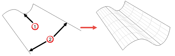

- Courbe directrice — crée une surface en spécifiant une courbe directrice
pour définir le chemin des longitudinales. Vous pouvez sélectionner une ligne, un arc, une courbe ou une courbe composite à partir du modèle pour définir la courbe directrice:
La courbe directrice peut être ouverte ou fermée. Vous pouvez utiliser un seule ou plusieurs latérales. Si la courbe directrice est plus longue que la latérale, des latérales supplémentaires sont créées à la fin de la courbe directrice.
Conseil : Si vous voulez la même forme pour les latérales le long de la surface entière, utiliser une seule latérale.

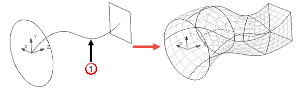

- Deux guides — crée une surface à partir d'une courbe de section
et deux courbes de guidage
. Des copies de la section sont positionnées aux points adjacents le long des deux guides. Ces copies sont des versions pivotées et à l'échelle de la version d'origine. La surface est créée à partir du réseau :
Pour créer une surface en utilisant cette méthode, la section et les guides doivent répondre aux exigences suivantes :
- La section doit être un élément filaire simple ouvert.
- Chaque guide doit être un élément filaire simple ouvert.
- Les deux guides doivent avoir le même nombre de points et les deux doivent être fermés ou ouvert.
- Les extrémités de la section doivent toucher les extrémités des guides.

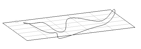

- Plan ajusté best-fit — crée un plan ajusté au mieux à travers le filaire et les points sélectionnés :
