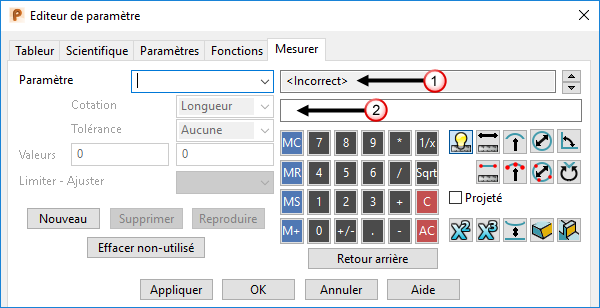

Pour créer un paramètre :
- Sélectionnez Accueil > Utilitaires > Paramètres. La boite de dialogue Editeur de paramètre s'affiche.
- Cliquez sur le bouton Nouveau pour activer les options.
- Dans la case Paramètre, entrez un nom décrivant comment le paramètre est utilisé.
- Cliquez Appliquer. Le paramètre est affiché dans la liste déroulante Paramètre.
- En utilisant l'onglet adéquat, sélectionnez le nouveau paramètre dans la liste déroulante.
- Utilisez les options de l'onglet pour spécifier une valeur, ou entrez une valeur en utilisant le pavé numérique.
Vous pouvez entrer la valeur en plusieurs formats. Les formats suivants sont tous valides pour un paramètre de longueur :
- 8 + 1 donne une valeur de 9. Si vous incluez pas l'unité de mesure (dans ce cas, longueur), votre unité par défaut est utilisée, comme défini sur la page d'options d'unités et tolérances. L'unité de mesure sera affichée quand vous sélectionnerez par la suite le paramètre à partir de la liste déroulante.
- 8 mm + 1 in donne une valeur de 33,4 mm (en assumant que les unités de longueurs sont définies en mm)
- Cliquez sur Appliquer pour assigner les valeurs à vos paramètres.
Le paramètre est enregistré et disponible à l'utilisation dans le modèle actuel.
Chaque onglet contient également les options suivantes :
- Cotation — Sélectionnez une option dans la liste déroulante pour spécifier le type de mesure pour le paramètre.
- Tolérance — Par défaut, un paramètre n'a pas de tolérance associée. Sélectionnez une option dans la liste déroulante pour spécifier la tolérance pour le paramètre :
- Aucune
- Limiter - Ajuster
- Valeurs — Si vous choisissez une des quatre options de tolérance avec les symboles + et -, utilisez les cases de valeurs pour entrer les valeurs de tolérance.
- Limiter - Ajuster — Si vous avez choisi la valeur de tolérance Limiter - Ajuster, utilisez la liste Limiter - Ajuster pour entrer une valeur de limite ou sélectionner une valeur dans la liste de valeurs communes.
- Supprimer — Cliquez pour supprimer le paramètre sélectionné dans la liste de paramètre.
- Reproduire — Cliquez pour copier le paramètre sélectionné dans la liste de paramètre.
- Résultat — Le résultat de la mesure ou du calcul
- Expression — Affiche les valeurs que vous entrez sur le pavé numérique
. Vous pouvez également entrer un calcul ou une valeur pour un paramètre.
- Retour arrière — Cliquez sur le bouton pour déplacer le curseur d'un espace vers la gauche dans la case de texte d'expression. Toute valeur entrée dans l'espace sur la gauche est effacée.
- OK — Cliquez pour enregistrer les changements et fermer la boite de dialogue.
- Annuler — Cliquez pour fermer la boite de dialogue sans enregistrer les changements.
Les options qui sont spécifiques aux onglets Scientifique, Paramètres, Fonctions et Mesurer sont les mêmes que l'onglet équivalent dans la boite de dialogue Calculatrice.
