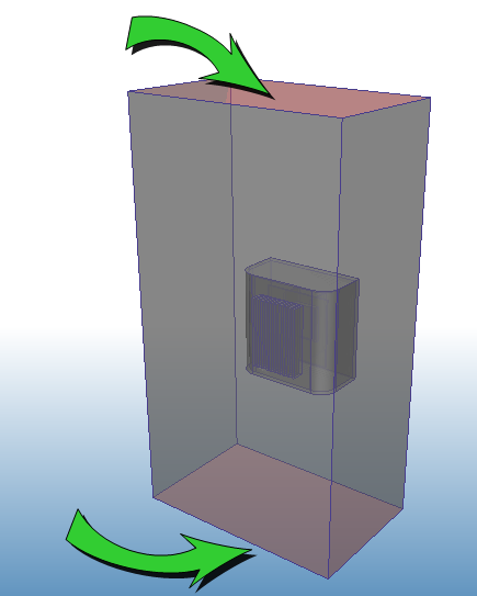

Affectation de la condition limite de pression à l'entrée et à la sortie
Cliquez sur Conditions limites dans l'onglet Configuration :
icône Conditions limites
Sélectionnez les ouvertures en haut et en bas :
sélectionner la sortie d'entrée
