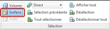

Réglez le mode Sélection sur Surface dans l'onglet Configuration :
sélectionner une surface

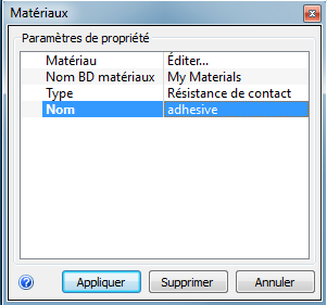

Nom BD matériaux = Mes matériaux
Dans la boîte de dialogue d'édition rapide Type = Résistance de contact
Nom = Adhésif
boîte de dialogue des matériaux
Cliquez sur Appliquer.
