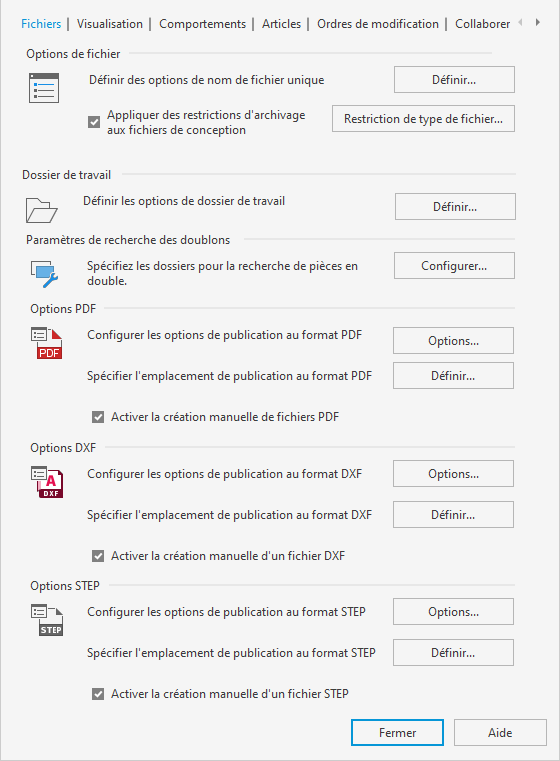

L’onglet Fichiers de la boîte de dialogue Paramètres du coffre-fort contient les options d’application de noms de fichier uniques, de désactivation de l’archivage de fichiers de conception, de spécification d’options de dossier de travail et de recherche de doublons.
Remarque : Dans Autodesk Vault Basic, vous pouvez également créer et modifier des propriétés dans l’onglet Fichiers.
Accédez à l’onglet Fichiers de la boîte de dialogue Paramètres du coffre-fort
- Cliquez sur Outils > Administration > Paramètres du coffre-fort.
- Cliquez sur l’onglet Fichiers.
Options de fichier
- Cliquez sur Définir pour imposer un nom d’identification unique aux fichiers du coffre-fort. Avant d’activer l’option Exiger des noms de fichiers uniques, vous pouvez utiliser la fonction de recherche des noms en double pour localiser les noms de fichiers identiques dans le coffre-fort et résoudre les conflits. En tant qu’administrateur de fichiers, vous pouvez exclure les fichiers dont l’extension ou le dossier spécifié est sélectionné(e) tout en appliquant l’option de noms de fichiers uniques. Par conséquent, les fichiers portant l’extension sélectionnée ou situés dans des dossiers spécifiés peuvent avoir des noms de fichiers en double. Pour en savoir plus, reportez-vous à la rubrique Rendre obligatoire les noms de fichiers uniques.
- Nous vous conseillons d’ajouter toutes les données de CAO à un coffre-fort à l’aide du complément de l’application de CAO correspondante afin de préserver et maintenir les relations entre les fichiers. Au sein d'un coffre-fort, il est impossible de copier les données de CAO par glisser-déposer ou de les ajouter à l'aide de Vault Client. Par défaut, c'est cette méthode qui est adoptée. Les données d’article/nomenclature doivent également être ajoutées par archivage via une application native, et non par glisser-déposer. Si vous souhaitez ajouter des fichiers de CAO sans utiliser le complément correspondant, désactivez l'option Désactiver l'archivage des fichiers de conception. En conséquence, les relations entre les fichiers sont rompues.

Dossier de travail et projets Inventor
- Cliquez sur Définir pour appliquer les mêmes dossiers de travail à tous les clients ou autoriser les clients à définir leur propre dossier de travail. Vous pouvez également appliquer un fichier projet Inventor par défaut à tous les clients ou autoriser les clients à utiliser le dernier fichier projet contrôlé par le coffre-fort.
- Options de recherche des doublons
- Cliquez sur Configurer afin de spécifier les dossiers à inclure dans la plage de recherche de doublons.
Options PDF
- Sélectionnez les paramètres de publication au format 2D PDF AutoCAD, 2D Inventor et 2D SolidWorks.
Options DXF
- Sélectionnez les paramètres DXF 2D AutoCAD, 2D Inventor ou avec mise à plat pour la publication.
Options STEP
- Sélectionnez les paramètres de publication au format STP 3D Inventor.
Remarque : La publication de fichiers PDF, DXF et STEP est disponible uniquement dans Vault Professional.
