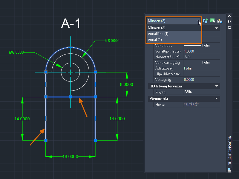

| 1 | Objektumtípus-szűrő | Megjeleníti a kiválasztott objektumok típusát. Az Objektumtípus-szűrő legördülő listát akkor használja, ha többféle típusú objektumot választ ki, és egyszerre egy objektumtípus tulajdonságait szeretné módosítani. |

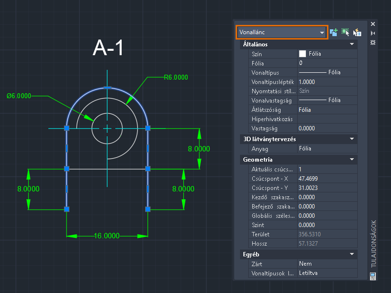

A rajz aktuális beállításainak megjelenítésén kívül a Tulajdonságok paletta hatékony eszköz az objektumtulajdonságok szerkesztéséhez. Ebben a gyakorlatban néhány tulajdonságmódosítást hajtunk végre egy egyszerű mechanikus alkatrész esetében.

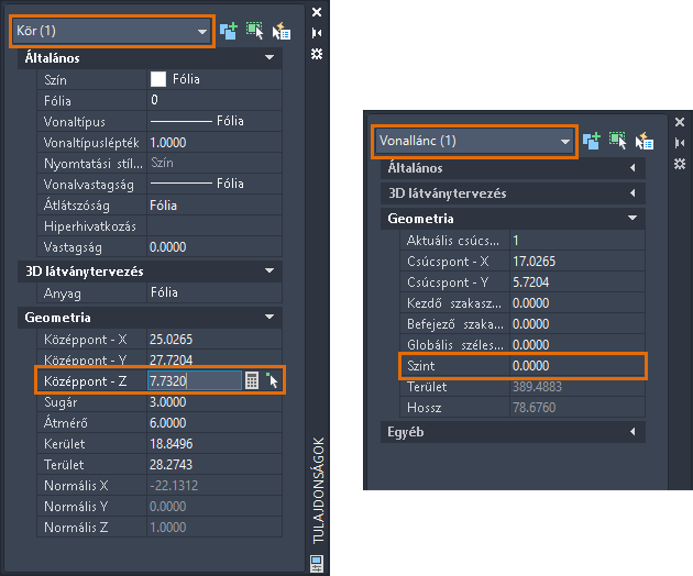

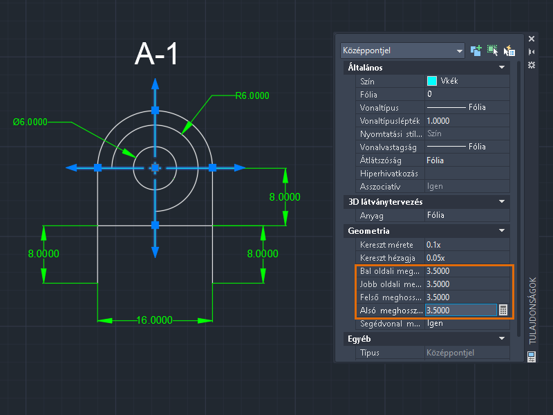

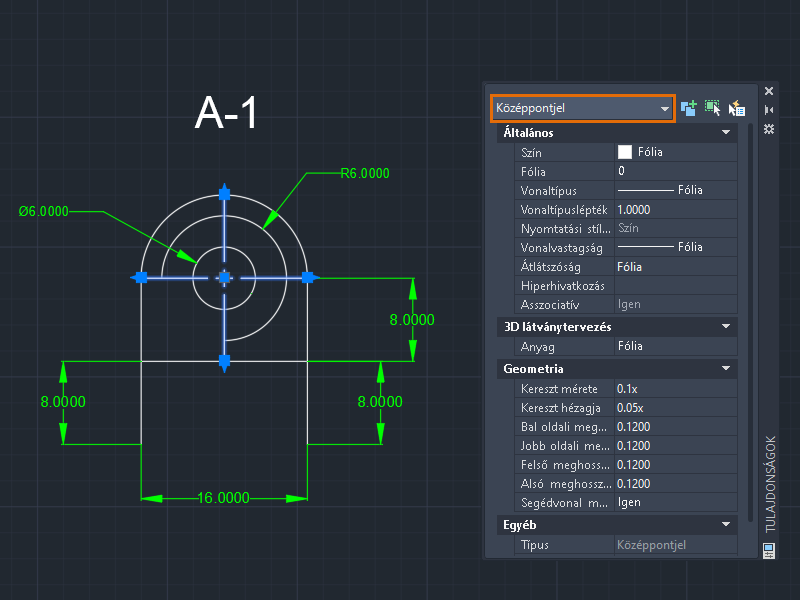

A kiválasztott középpontjel tulajdonságai megjelennek a Tulajdonságok palettán.
További információ az objektumok kiválasztásáról: Próbálta már? – Ablak, felfűzés, szabadkézi kijelölés és egyebek.

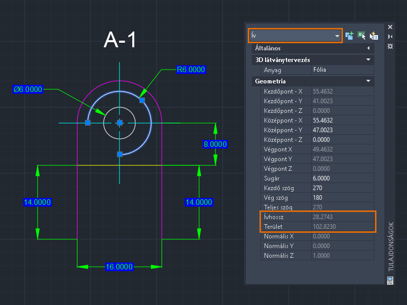

Figyelje meg, hogy a vonallánchoz elérhető tulajdonságok különböznek a középpontjel esetében elérhető tulajdonságoktól.

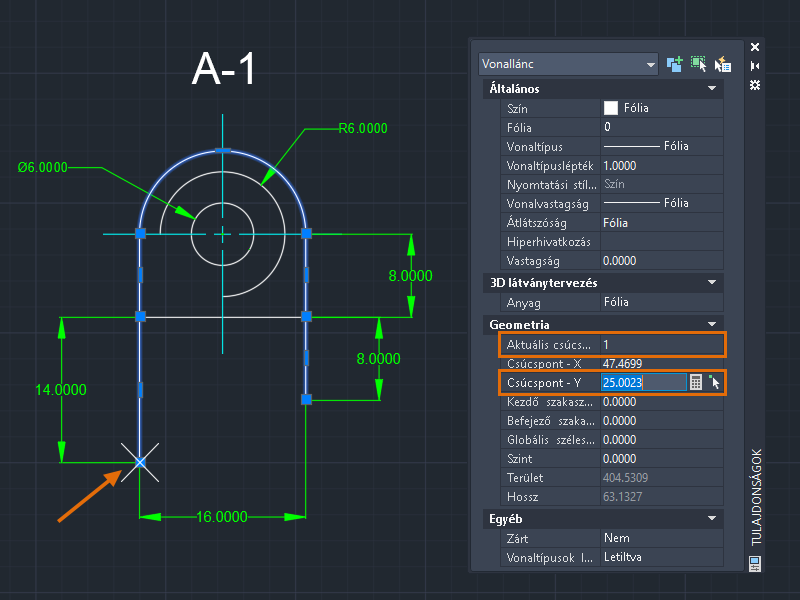

A vonalláncok egy vagy több vonal- vagy ívszakaszból állnak. A csúcspont a szakasz kezdő- és végpontját határozza meg. A csúcspontok sorrendje a vonallánc létrehozásának módját követi.

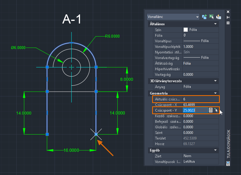

Tegyük fel, hogy meg kívánja hosszabbítani a vonallánc egyes szakaszait.
Egy X jelölő jelzi a szerkesztett vonallánc csúcspontját. Egyszerre csak egy csúcspontot szerkeszthet.
Ezzel a vonallánc első és utolsó csúcspontja egymáshoz lett igazítva. A csúcspontok szerkesztésének ez a módja akkor hasznos, ha ismeri a kívánt abszolút koordinátákat.

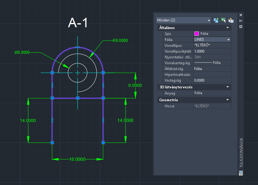

Ha több objektumot jelöl ki, csak a közös tulajdonságok jelennek meg a Tulajdonságok palettán. Ezen tulajdonságok némelyike módosítható, és a tulajdonságokon végrehajtott módosítások a kiválasztási halmaz összes objektumára alkalmazva lesznek. A Tulajdonságok paletta segítségével több objektum tulajdonságát állíthatja be ugyanarra az értékre.
Ha az összes kijelölt objektum azonos értékkel rendelkezik egy tulajdonság esetében, akkor ez az érték megjelenik a Tulajdonságok palettán. Ellenkező esetben, ha a kijelölt objektumok különböző értékekkel rendelkeznek egy tulajdonság esetében, az *ELTÉRŐ* felirat jelenik meg a Tulajdonságok palettán.
Az Objektumtípus-szűrő legördülő lista megjeleníti a kiválasztott objektumok számát és típusát. A Tulajdonságok paletta szerkeszthető és írásvédett tulajdonságokat is megjelenít. Egy tulajdonság azért lehet írásvédett (szürkén jelenik meg), mert az értéke automatikusan lett kiszámítva vagy hozzárendelve, vagy egy másik tulajdonság értékétől függ.

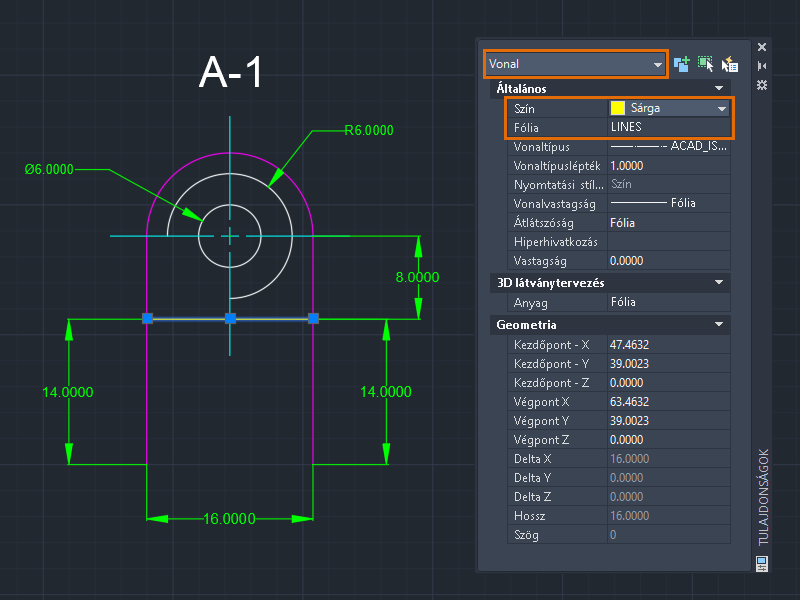

A kiválasztott objektumok tulajdonságának Fólia értékre való módosítása örökli az aktuális fólia tulajdonságértékeit. Mivel a kiválasztott objektumok Szín tulajdonsága Fólia értékre van állítva, az objektumok ekkor a LINES fólia esetében megadott színt jelenítik meg.
Az objektum az új színnel jelenik meg, függetlenül a fóliához rendelt színtől.

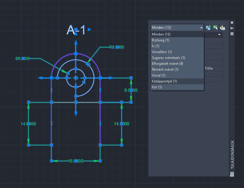

Néha gyors és egyszerű módszerre van szükségünk az objektumok szűréséhez. A Tulajdonságok paletta lehetővé teszi az objektumok szűrését és a kiválasztott objektumok módosításainak típus szerinti alkalmazását.
Továbbra is a korábban létrehozott rajzot használom. Ha szeretné, megnyithat egy összetettebb rajzot ehhez a gyakorlathoz.

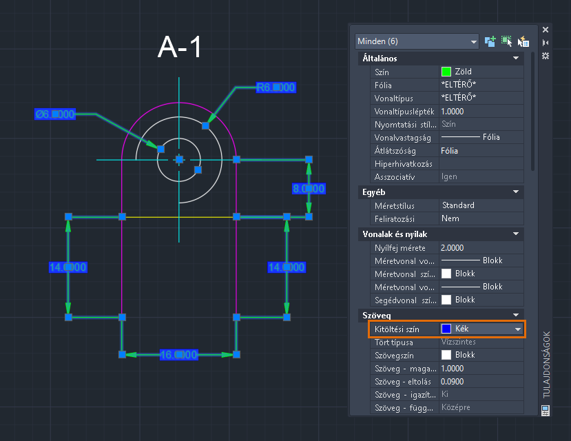

A geometriai információk számos módon beszerezhetők, például méretezési eszközök használatával. A helyzettől vagy a geometria összetettségétől függően azonban előfordulhat, hogy egyszerűbbnek fogja találni, ha megtekinti egy objektum tulajdonságait, majd módosítja az értékeket a Tulajdonságok palettán.

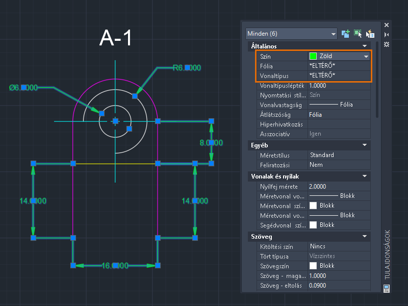

Tegyük fel, hogy olyan geometriával rendelkező rajzot kapott, amelyet frissíteni kell vagy konvertálni kell a vállalata által használt szabványra.

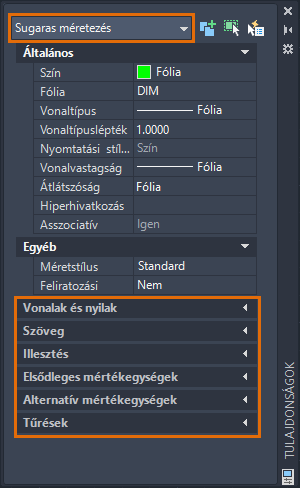

Bár a méretek ugyanolyan színnel jelennek meg, láthatja, hogy a méretekhez rendelt fólia és vonaltípus eltérő.
A többi tulajdonságot a vállalat igényeinek megfelelően Fólia értékre módosíthatja.

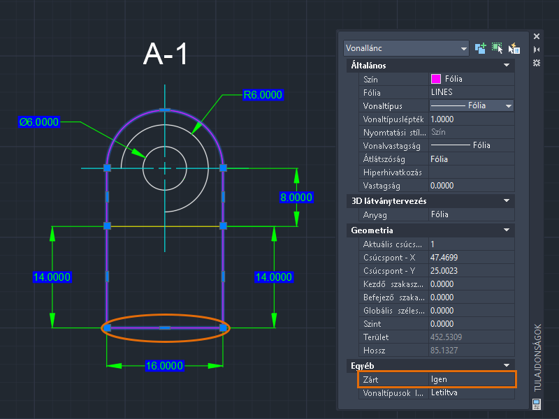

A sraffozás objektumra történő sikeres alkalmazásának egyik fontos szempontja, hogy annak határvonalát be kell zárni. Bár megadhat olyan beállításokat, mint például a hézag tűrése, hogy egy nyitott objektumon belül sraffozást lehessen végezni, ajánlott a sraffozási területek bezárása.
Néha nehéz megtalálni és kijavítani a kis határvonalhézagokat, különösen nagy vagy összetett rajzok esetében. Ezek a nem kívánt hézagok megakadályozhatják a kívánt sraffozás létrehozását. A Tulajdonságok paletta segítségével egyszerűen bezárhat (vagy megnyithat) objektumokat, például vonalláncokat vagy spline-görbéket.
A vonallánc bezárásakor egy vonalszakasz jön létre a vonallánc utolsó csúcspontjától az első csúcspontig. A vonallánc ezzel a módszerrel való bezárása nem ad hozzá csúcspontot az objektumhoz.

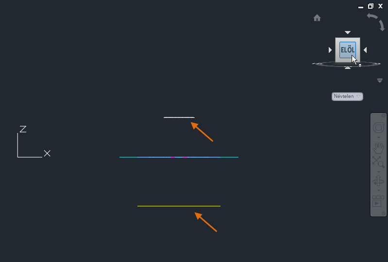

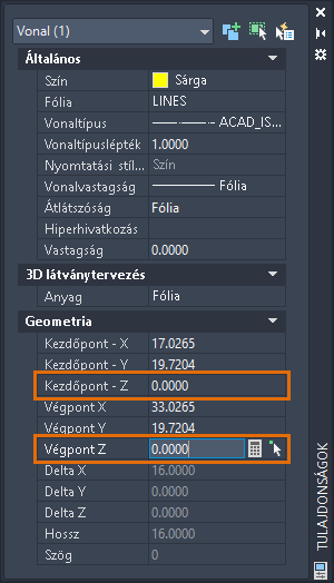

Az AutoCAD programban az összes 2D geometriai objektum az XY síkon jön létre. Néha azonban az objektumokat a Z tengely mentén mozgatják, szándékosan vagy tévedésből. Ha az objektumok nem ugyanazon a síkon találhatók, előfordulhat, hogy a tárgyraszterek nem a várt módon működnek, vagy hibába ütközik a feladatok elvégzése, például lekerekítések létrehozása során.
Ebben a gyakorlatban mozgassunk néhány objektumot a Z tengely mentén. Ehhez a felhasználói koordináta-rendszer (FKR) körüli keringetést vagy elforgatást végezhet, majd mozgathat néhány objektumot a Z tengely mentén. További információ a felhasználói koordináta-rendszerről (FKR): Próbálta már? – Az FKR használata 2D rajzoláshoz.

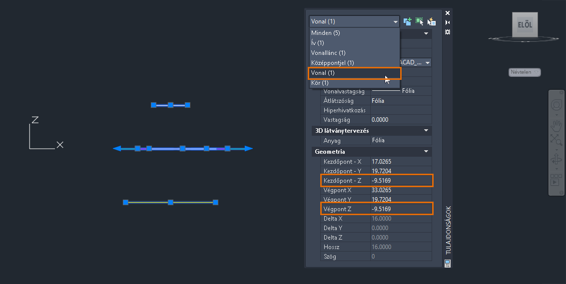

elemre, és jelölje ki a rajz összes objektumát. Nyomja le az Enter billentyűt.
Ha a Z tengely koordinátaértékei között van nem nulla vagy *ELTÉRŐ* értékű, akkor ez azt jelenti, hogy egy vagy több kiválasztott objektum nem egy síkban van.
A különböző objektumok különböző tulajdonságnevekkel fognak rendelkezni a Z tengelyen. Egy objektum a következő tulajdonságok egyikével vagy kombinációjával rendelkezhet: Kezdőpont - Z, Végpont - Z, Pozíció - Z (bszöveg), Középpont - Z (körök) vagy Szint (vonalláncok).

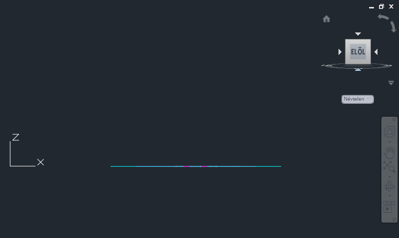

Mostantól az összes objektum ugyanazon az XY síkon található.
