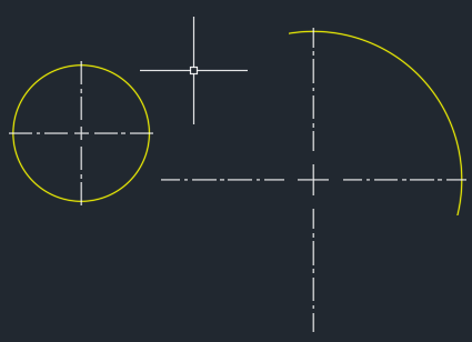

Kellett már valaha megjelölnie egy ív vagy kör középpontját? Előfordult, hogy két vonal vagy vonallánc közötti látszólagos felezőpontnál kellett vonalat rajzolnia? Biztos vagyok benne, hogy igen. Van két olyan parancs, amelyekkel ezeket a feladatokat egyszerűbben elvégezheti: ezek a KÖZÉPPONTJEL és KÖZÉPVONAL parancsok.
Ívek és körök esetében eddig valószínűleg a MÉRETKÖZÉP parancsot használta, de ennek a megoldásnak megvannak a maga korlátai. A másik lehetőség, hogy létrehozott egy blokkot a középpontjelekhez, majd szükség szerint léptékezte a blokkot, azonban ez is behatárolt és potenciálisan időigényes megoldás.
A KÖZÉPPONTJEL és KÖZÉPVONAL parancsok használata sokkal hatékonyabb lehet. Néhány kattintással elhelyezhet egy középpontjelet a kör, ív vagy poligonív középpontjánál. Két vonal kijelölésével pedig középvonalat rajzolhat két vonalszakasz vagy vonallánc közötti látszólagos felezőpontnál. A középpontjelek és középvonalak beállításainak használatával ráadásul a fóliák és a vonaltípusok automatikusan kezelhetők.

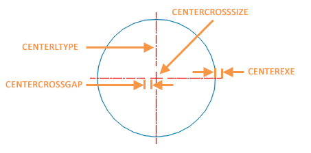

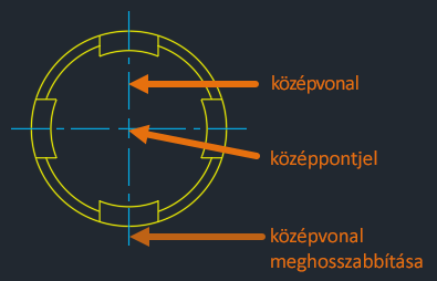

Tekintsük át a középpontjelek különböző részeit.
Egy középpontjel létrehozásakor három fő rész lesz megrajzolva.

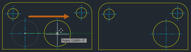

Alapértelmezés szerint a középpontjelek és a középvonalak asszociatívak. A társított objektumok módosításakor és mozgatásakor az objektumokhoz társított középpontjelek és középvonalak az elvégzett műveletnek megfelelően módosulnak.
Ebben a példában a fogók segítségével megnövelem a kijelölt kör sugarát. Látja, hogy a középvonalak ugyanolyan mértékben nyúlnak túl az átméretezett kör élén, mint amikor a kör kisebb volt?
Most kijelölöm a kört, és jobbra mozgatom. Láthatja, hogy a középpontjel a körrel együtt mozog.

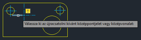

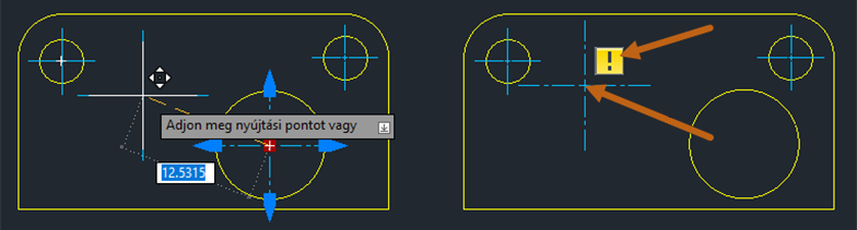

A középpontjelek és a középvonalak le is választhatók, majd újra társíthatók az objektumokhoz.
Az előző példában, amikor a kört mozgattam, a középpontjel is elmozdult, mert a körhöz volt társítva.
Ha azonban a középpontjelet elmozgatjuk a körhöz képest, a középpontjel le lesz választva. Ha egy középpontjel nincs objektumhoz társítva, sárga figyelmeztető jel jelzi, hogy a középpontjel le van választva.
Ha a sárga figyelmeztető jel nem jelenik meg, ellenőrizze, hogy a feliratozásfigyelő be van-e kapcsolva.
A feliratozásfigyelő használatával kapcsolatos információért tekintse meg a Próbálta már? – Asszociatív méretek cikk Feliratozásfigyelő című szakaszát.
A középpontjelek és középvonalak leválasztásáról és újbóli társításáról később, a Középpontjelek és középvonalak leválasztása és újbóli társítása című részben lesz szó.

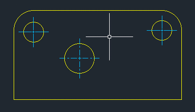

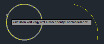

Először hozzunk létre egy középpontjelet az alapértelmezett beállítások használatával.
Azt is megteheti, hogy a parancspromptban kiadja a KÖZÉPPONTJEL parancsot.
A középpontjel egy fogókkal módosítható, önálló objektum.
A középpontjelek és középvonalak fogók segítségével történő módosításáról később, a Középpontjelek és középvonalak fogó segítségével történő szerkesztése című részben lesz szó.

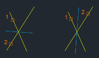

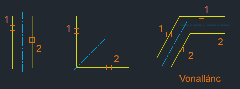

Középvonal a kijelölt vonalszakaszok kezdő- és végpontja közötti látszólagos felezőpontnál hozható létre.
A vonalszakaszok lehetnek párhuzamosak vagy állhatnak valamilyen szögben. Keresztezhetik is egymást, akár merőlegesek is lehetnek egymásra, 45 fokos szöget bezáró középvonalat létrehozva a merőlegesek metszéspontjától.
Metsző vonalak esetében a középvonal megfelezi az egymást metsző vonalak által bezárt szöget. Az alábbi példában a kijelölési pontok helye határozza meg a középvonal irányát.
Hozzunk létre néhány középvonalat az alapértelmezett beállítások használatával.
Azt is megteheti, hogy a parancspromptban kiadja a KÖZÉPVONAL parancsot.

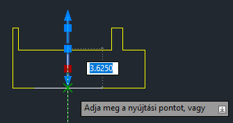

Amikor két különböző hosszúságú vonal között hoz létre középvonalakat, előfordulhat, hogy fogókkal kell módosítania a középvonalat a kívánt eredmény eléréséhez.
Az alábbi példában az 1. és a 2. vonal különböző hosszúságú.
A KÖZÉPVONAL parancs használatával, valamint az 1. és 2. vonal kijelölésével középvonalat hozok létre. Észrevette, hogy a középvonal nem nyúlt túl a terv aljánál? Ez azért van, mert a középvonal létrehozásához kijelölt vonalak nem azonos hosszúságúak.

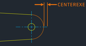

Ha a vonalak különböző hosszúságúak, a program kiszámítja a két kijelölt vonal végpontjai közötti látszólagos metszéspontot.
A középvonal a CENTEREXE rendszerváltozóban megadott értékkel, ebben az esetben 1 egységgel túlnyúlik a látszólagos metszésponton.
Ennek módosításához kijelölöm a középvonalat, majd a hosszúságfogó segítségével a középvonalat a geometria élén túlra húzom.
A középvonal most már túlnyúlik a geometria élén.

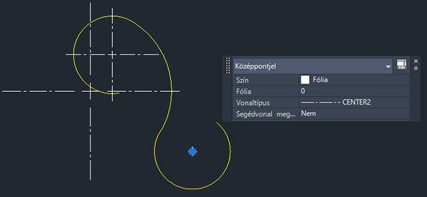

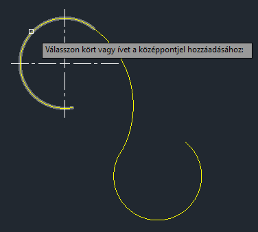

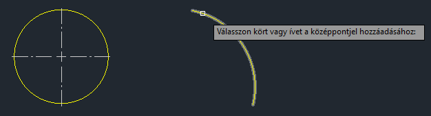

Középpontjelek poligonívekhez is létrehozhatók.

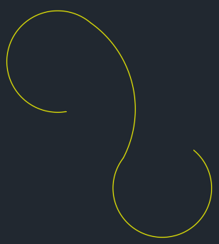

Először egy olyan, íves vonalláncot hozzunk létre, amilyen az alábbi képen látható.
Ez a vonallánc három ívszakaszt tartalmaz.
További információért tekintse meg a VLÁNC parancs témakört.

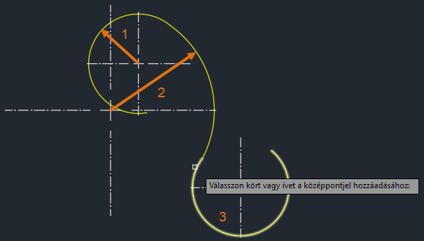

Most már minden ívszakasznak rendelkeznie kell saját középpontjellel.

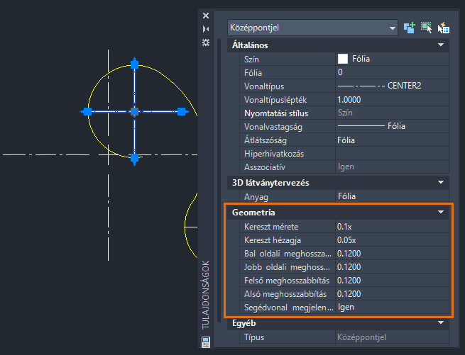

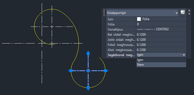

A tulajdonságok a Gyorstulajdonságok és a Tulajdonságok paletták segítségével módosíthatók.
A középpontjelek gyakran módosított tulajdonságai:
A tulajdonságok a Tulajdonságok paletta segítségével is módosíthatók. Ha megjelent a Tulajdonságok paletta, válasszon ki egy középpontjelet vagy középvonalat a megtekintéshez, majd módosítsa a tulajdonságokat (például Szín, Kereszt mérete, Kereszt hézagja, Meghosszabbítás hossza stb.).

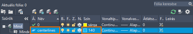

Állítsa be a fóliát a középpontjelekhez és középvonalakhoz a CENTERLAYER rendszerváltozó segítségével. Eddig az összes középvonal és középpontjel az aktuális fólia és tulajdonságok, ebben az esetben a 0. fólia felhasználásával lett létrehozva.
A CENTERLAYER fólia-felülírási rendszerváltozó csak a KÖZÉPPONTJEL és KÖZÉPVONAL parancsokkal létrehozott középpontjelekre és középvonalakra vonatkozik.
Középvonal vagy középpontjel létrehozásakor a program az aktuális fóliától függetlenül a középvonalak fóliára helyezi azt.

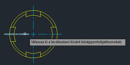

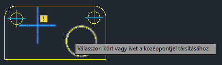

Ha egy középpontjelet vagy középvonalat leválasztanak a geometriáról, több lehetőség közül választhat. Törölheti a középpontjelet vagy a középvonalat, ha már nincs rá szüksége, vagy újból társíthatja azt a rajzban lévő geometriához.
Középpontjel vagy középvonal újbóli társítása
A leválasztott középpontjel újból társítva lett a körhöz.

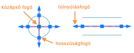

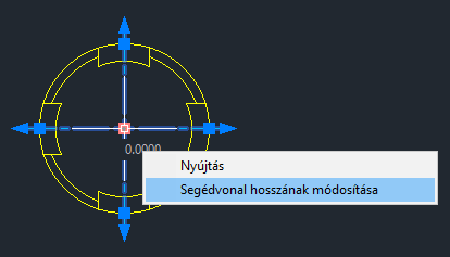

A középpontjelek és a középvonalak is szerkeszthetők fogók segítségével. Ha a mutatót egy fogó fölé viszi, megjelennek a segédvonal dinamikus méretei.
Ha a mutatót a középpontjel többfunkciós központi fogója fölé viszi, egy menü jelenik meg. Nyújtással mozgathatja a középpontjelet, valamint egyforma mértékben módosíthatja mind a négy középvonal-meghosszabbítás hosszát.
A fogók lehetővé teszik a középpontjelek és középvonalak közvetlen módosítását. Ebben a példában a középvonalak külön-külön lettek módosítva. A hosszúságfogó húzásával beállíthatja a középvonal hosszát, amivel a középvonal meghosszabbítása is együtt mozog. A túlnyúlásfogó húzásával csak a középvonal meghosszabbítását módosíthatja.
Amikor fogókat használ a középvonalak módosításához, felülírásokat alkalmaz, és a módosított középvonalak rögzített hosszúságúvá válnak. A kör méretének módosítása nem lesz hatással a módosított középvonalakra. A kör módosításakor csak a nem módosított középvonalak hossza változik. Ha azonban elmozdítja a kört, a középpontjel (és a módosított középvonalak) vele együtt mozognak.

A rendszerváltozókkal az új középpontjelek és középvonalak megjelenését és viselkedését szabályozhatja. Négy, a középpontjelek és középvonalak főbb jellemzőit szabályozó rendszerváltozó van:

| Rendszerváltozó | Leírás | Alapértelmezett érték | Mentés helye |
| CENTERCROSSGAP | Megadja a középpontjel és a középvonalai közötti hézagot. | „0.05x” | Rajz |
| CENTERCROSSSIZE | Megadja az asszociatív középpontjel méretét. | „0.1x” | Rajz |
| CENTEREXE | A középvonalak meghosszabbításainak hosszát szabályozza. | 0.1200 (angolszász) vagy 3.5000 (metrikus) | Rajz |
| CENTERLAYER | Az új középpontjelek vagy középvonalak alapértelmezett fóliáját adja meg. | „aktuális használata” | Rajz |
| CENTERLTSCALE | Megadja a középpontjelek és a középvonalak által használt vonaltípusléptéket. | 1.000 | Rajz |
| CENTERLTYPE | Meghatározza a középpontjelek és a középvonalak által használt vonaltípust. | „KÖZÉP2” | Rajz |
| CENTERLTYPEFILE | Meghatározza azt a betöltött vonaltípuskönyvtár-fájlt, amely a középpontjelek és a középvonalak létrehozásához használatos. | „acad.lin” | Rajz |
| CENTERMARKEXE | Meghatározza, hogy az új középpontjelekből kiinduló középvonalak automatikusan létrejöjjenek-e. | 1 | Rajz |
