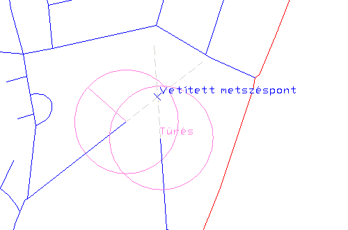

Az objektumok kiterjeszthetők természetes útvonaluk mentén, egy vetített pont elmetszésére | Látszólagos metszéspont |
