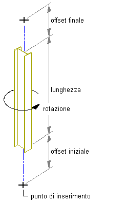

    Scostare la colonna sull'asse estruso nel punto iniziale della stessa Immettere un valore per Offset iniziale. Un valore positivo accorcia la colonna sull'asse, mentre un valore negativo la allunga.
    Scostare la colonna sull'asse estruso nel punto finale della stessa Immettere un valore per Offset finale. Un valore negativo allunga la colonna sull'asse, mentre un valore positivo la accorcia.
  7. Immettere un valore per Lunghezza logica.
    La lunghezza logica corrisponde alla lunghezza (altezza) della colonna prima che siano applicati gli offset.

    Specificare la rotazione della colonna prima di inserirla Selezionare No per l'opzione Specificare la rotazione sullo schermo, quindi immettere un valore in Rotazione.
    Specificare la rotazione della colonna al momento dell'inserimento Selezionare Sì per l'opzione Specificare la rotazione sullo schermo, quindi specificare la rotazione come descritto nel passo 10.
    Con un valore positivo, la colonna ruota in senso antiorario intorno all'asse estruso se visualizzata dalla fine (parte superiore) all'inizio (parte inferiore).
