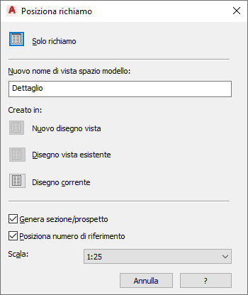

  10. Nella casella sotto Nuovo nome di vista spazio modello immettere il nome per la nuova vista dello spazio modello contenente la sezione.
  11. Verificare che la casella Genera sezione/prospetto sia selezionata.
  12. Se si desidera aggiungere un numero di riferimento alla vista dello spazio modello, selezionare Posiziona numero di riferimento.
  13. Selezionare la scala per la vista dello spazio modello.
  14. Fare clic su Disegno vista esistente.

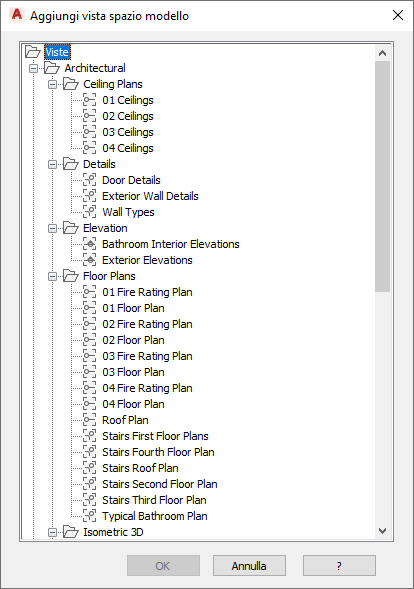

    Selezionare un disegno per l'inserimento della sezione
  15. Nella finestra di dialogo Aggiungi vista spazio modello, selezionare il disegno della vista del progetto nel quale si desidera inserire la vista dello spazio modello e fare clic su OK.
  16. Nell'area di disegno, selezionare il punto di inserimento della sezione creata.
    Nota: Sebbene il punto di inserimento venga selezionato nel disegno corrente, verrà usato nel disegno di destinazione nel quale verrà inserita la sezione finale. In questo modo è possibile controllare il punto di inserimento della sezione 2D senza aprire il disegno di destinazione. La posizione della sezione 2D può essere modificata in un momento successivo, quando si apre il disegno nel quale tale sezione è stata inserita, e apportare la modifica direttamente in questo disegno.
