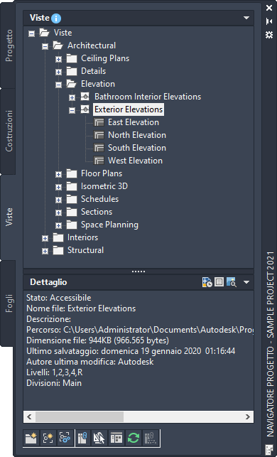

Le viste dello spazio modello vengono visualizzate e aperte nella scheda Viste del Navigatore progetto.
Viste prospetto esterne dello spazio modello nel Navigatore progetto
  1. Sulla barra degli strumenti Accesso rapido, fare clic su Navigatore progetto.
  2. Nel Navigatore progetto, andare al disegno della vista contenente la vista dello spazio modello.
    Il disegno non deve necessariamente essere già aperto.
  3. Se necessario, espandere il disegno della vista per visualizzare le viste dello spazio modello presenti.
  4. Selezionare la vista dello spazio modello che si desidera aprire e farvi doppio clic sopra.
    In alternativa è possibile selezionare la vista dello spazio modello nel Navigatore progetto, fare clic con il pulsante destro del mouse e scegliere Apri.
