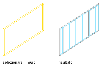

  2. Fare clic con il pulsante destro del mouse su uno strumento Facciata continua, quindi scegliere Applica le proprietà strumento aMuri.
  3. Selezionare il muro e premere INVIO.

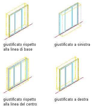

  4. Specificare se la facciata continua dovrà essere allineata al lato sinistro, al lato destro, alla linea d'asse o alla linea di base del muro.
    Definizione dell'allineamento della facciata continua
