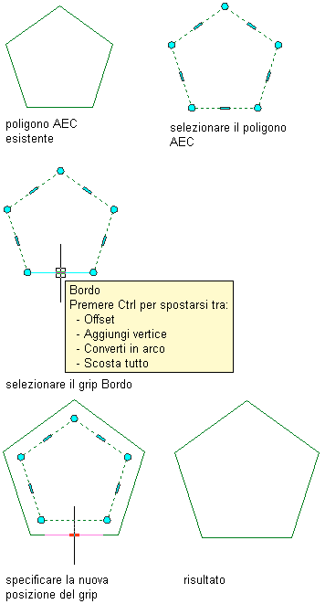

Modifica del bordo di un poligono AEC.
Visualizzazione del testo descrittivo del grip Bordo di un poligono AEC

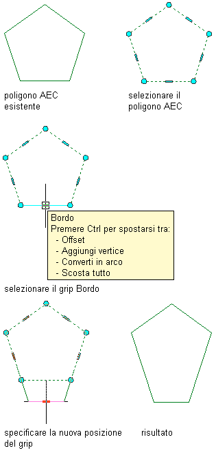

Il grip Bordo presenta quattro modalità di modifica: Offset, Aggiungi vertice, Converti in arco e Applica offset a tutto. La modalità di default Offset consente di spostare il bordo selezionato perpendicolarmente al punto medio del bordo stesso. A seconda della forma del poligono AEC e del bordo che si desidera modificare, le linee vicine possono essere estese o ritagliate e possono essere aggiunte nuove linee.
Modifica del bordo di un poligono AEC mediante il relativo grip Bordo

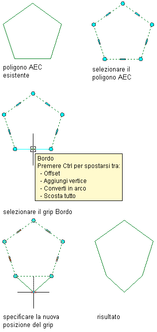

Utilizzare la modalità di modifica Aggiungi vertice per aggiungere un vertice al bordo selezionato e creare un nuovo bordo. Se il bordo selezionato è un arco, anche il nuovo bordo creato sarà un arco.
Aggiunta di un vertice al bordo di un poligono AEC mediante il grip Bordo

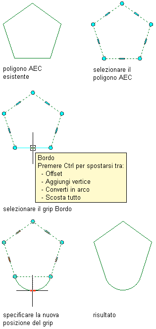

La modalità Converti in arco consente di trasformare il bordo selezionato in un arco e di stirare il punto medio del bordo. Il grip Bordo dell'arco presenta anche una modalità di stiramento, che consente di stirare il punto medio del bordo dopo averlo convertito in arco.
Conversione del bordo di un poligono AEC mediante il grip Bordo

| Per... | Procedere nel modo seguente... |
| Eseguire l'offset del bordo | Spostare il bordo nella posizione desiderata e fare clic, oppure immettere un valore e premere INVIO. |
| Aggiungere un vertice e creare un bordo | Premere CTRL per passare alla modalità di modifica Aggiungi vertice. Spostare il bordo nella posizione desiderata e fare clic, oppure immettere un valore e premere INVIO. |
| Trasformare il bordo selezionato in un arco | Premere due volte CTRL per passare alla modalità di modifica Converti in arco. Stirare il punto medio verso la posizione desiderata e fare clic oppure immettere un valore e premere INVIO. |
| Impostare un offset di tutti i bordi in base alla stessa distanza | Premere tre volte CTRL per passare alla modalità Applica offset a tutto. Spostare il bordo selezionato nella posizione desiderata per tutti i bordi e fare clic, oppure immettere un valore e premere INVIO. |
premere CTRL per passare da una modalità di modifica all'altra.

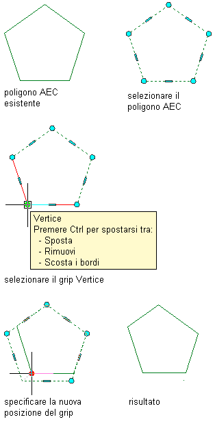

Vi sono tre modalità di modifica del grip Vertice:
Spostamento del vertice di un poligono AEC mediante il grip Vertice

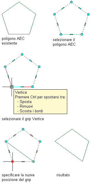

Rimozione del vertice di un poligono AEC mediante il grip Vertice

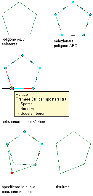

Offset dei bordi di un poligono AEC mediante il grip Vertice
