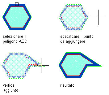

È possibile aggiungere un vertice ad un poligono AEC esistente per modificarne la forma. Un vertice è la posizione in cui si incontrano i bordi del poligono AEC.
. Vengono disegnati dei segmenti di linea a partire dai due vertici del poligono AEC più vicini al punto selezionato per formare il nuovo vertice.
