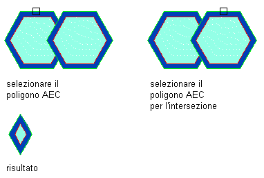

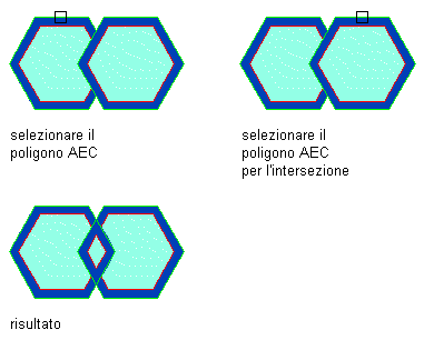

Per creare un nuovo poligono AEC dalla porzione sovrapposta di due poligoni AEC intersecanti, attenersi alla procedura indicata di seguito. È possibile scegliere se mantenere la geometria originale dopo la creazione del nuovo poligono AEC di intersezione.
Intersezione di poligoni AEC con la geometria originale cancellata
Intersezione di poligoni AEC con la geometria originale mantenuta
