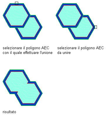

Per unire due o più poligoni AEC in un disegno, attenersi alla procedura indicata di seguito. Quando si uniscono due poligoni AEC che si sovrappongono, il contorno comune viene combinato per formare il contorno del poligono AEC unito.
Nota: Quando si uniscono due poligoni AEC, le proprietà del poligono AEC unito sono identiche a quelle del primo poligono AEC selezionato.
- Creare due poligoni AEC che si sovrappongono.
- Selezionare uno dei poligoni AEC da unire.
-  Scegliere     . .
- Selezionare il poligono AEC da unire al primo poligono AEC. Nota: È possibile unire solo i poligoni AEC che si trovano sullo stesso piano Z. Non è possibile unire due poligoni AEC con posizioni Z diverse nello stesso sistema di coordinate.
- Immettere s (Sì) per cancellare il secondo poligono AEC oppure n (No) per mantenerlo nel disegno.
