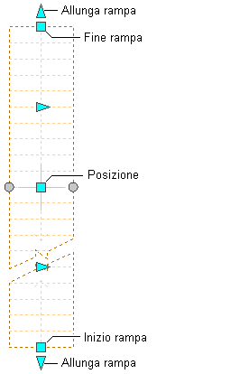

Grip Inizio rampa, Fine rampa, Posizione e Allunga scala di una scala diritta

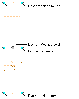

Grip Rastremazione rampa, Larghezza rampa ed Esci da Modifica bordi di una scala diritta
Modifica della posizione di una scala diritta
Grip Inizio rampa, Fine rampa, Allunga scala e Posizione di una scala diritta

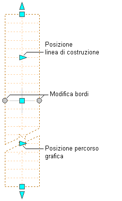

Grip Posizione linea di costruzione, Posizione percorso grafica e Modifica bordi di una scala diritta

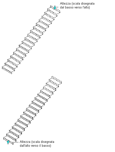

Modifica dell'altezza di una scala diritta
Grip Altezza di una scala diritta
