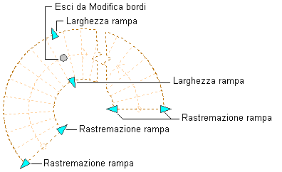

Grip Rastremazione rampa, Larghezza ed Esci da Modifica bordi di una scala a chiocciola

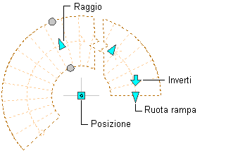

Grip Raggio, Inverti, Ruota rampa e Posizione di una scala a chiocciola

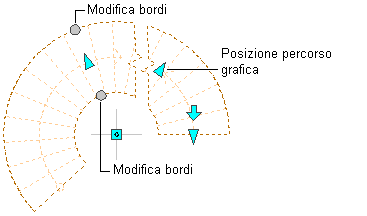

Grip Posizione percorso grafica e Modifica bordi di una scala a chiocciola

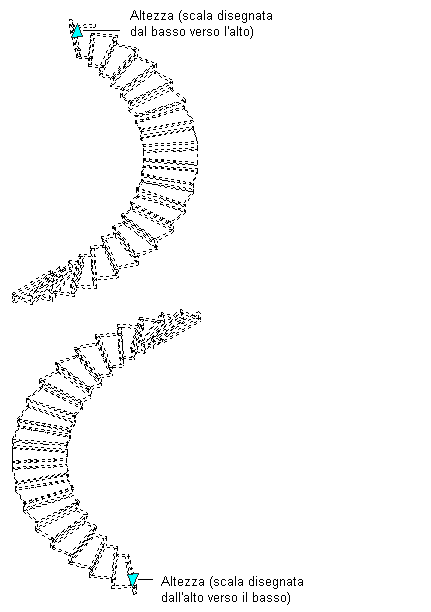

Modifica dell'altezza di una scala a chiocciola
Grip Altezza di una scala a chiocciola
