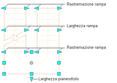

  1. Selezionare la scala a forma di U.
  2. Selezionare i grip Modifica bordi per accedere alla modalità di modifica dei bordi (larghezza rampa, bordi pianerottolo e vertici pianerottolo).
    Nota: In alternativa, scegliere scheda Scala gruppo Editamenu a discesa Personalizza bordoModifica.
    Grip Rastremazione rampa, Larghezza rampa e Larghezza pianerottolo di una scala a forma di U

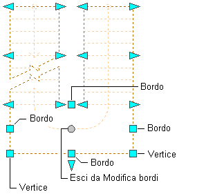

    Grip Vertice e Bordo del pianerottolo ed Esci da Modifica bordi di una scala a forma di U
  3. Spostare il grip fino a visualizzare il valore della quota desiderato, quindi fare clic una sola volta o immettere un valore.
  4. Una volta modificati i bordi della scala, fare clic sul grip Esci da Modifica bordi per tornare alla modalità di modifica della scala di default.

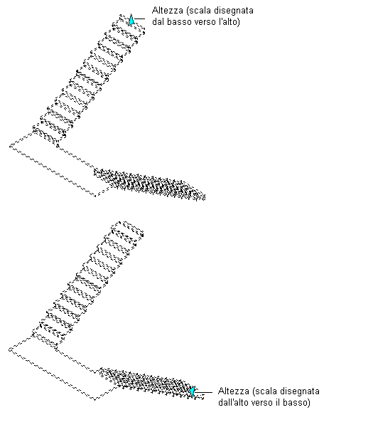

Modifica dell'altezza di una scala a forma di U
  2. Per modificare l'altezza della scala, spostare il grip di Altezza.
    Nota: Questo grip viene visualizzato solo nelle viste 3D della scala.
    Grip Altezza di una scala a forma di U
  3. Fare clic con il pulsante destro del mouse, quindi scegliere Deseleziona per disattivare la visualizzazione dei grip.
