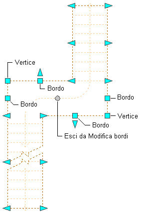

    Grip Bordo e Vertice del pianerottolo e grip Esci da Modifica bordi di una scala a più pianerottoli
  3. Spostare il grip fino a visualizzare il valore della quota desiderato, quindi fare clic una sola volta o immettere un valore.
  4. Fare clic sul grip Modifica bordi per accedere alla modalità di modifica bordi (larghezza rampa e rastremazione rampa).

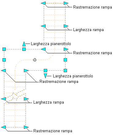

    Grip Rastremazione rampa, Larghezza rampa e Larghezza pianerottolo di una scala a più pianerottoli
  5. Una volta modificati i bordi della scala, fare clic sul grip Esci da Modifica bordi per tornare alla modalità di modifica della scala di default.

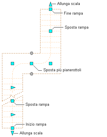

Modifica della posizione di una scala a più pianerottoli
  1. Selezionare la scala a più pianerottoli.
  2. Selezionare il grip appropriato per modificare la posizione della scala, il punto iniziale e finale della stessa, la linea di costruzione o il percorso grafica.
    Grip Inizio rampa, Fine rampa, Sposta rampa, Sposta più pianerottoli e Allunga scala di una scala a più pianerottoli

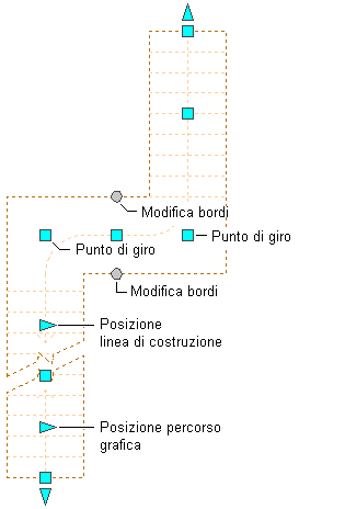

    Grip Punto del giro del pianerottolo scala, Posizione linea di costruzione, Posizione percorso grafica e Modifica bordi di una scala a più pianerottoli
  3. Spostare la scala nella posizione desiderata e fare clic una volta oppure immettere un valore e premere INVIO.
  3. Spostare il grip appropriato per modificare la forma del pianerottolo della scala.
    Nota: Una volta personalizzato il bordo di un pianerottolo spostando uno dei grip di vertice o di bordo, i grip per la larghezza del pianerottolo non vengono più visualizzati.
  4. Una volta modificati i bordi del pianerottolo, fare clic sul grip Esci da Modifica bordi per tornare alla modalità di modifica della scala di default.
  5. Fare clic con il pulsante destro del mouse, quindi scegliere Deseleziona tutto per disattivare la visualizzazione dei grip.

Modifica della linea di costruzione o del percorso grafica di una scala a più pianerottoli
  2. Spostare il grip della linea di costruzione o del percorso grafica.
    Nota: È possibile visualizzare solo una linea di costruzione o solo un percorso grafica per volta. e controllarlo nella scheda Altro della rappresentazione di visualizzazione piana corrente.
  3. Fare clic con il pulsante destro del mouse, quindi scegliere Deseleziona tutto per disattivare la visualizzazione dei grip.

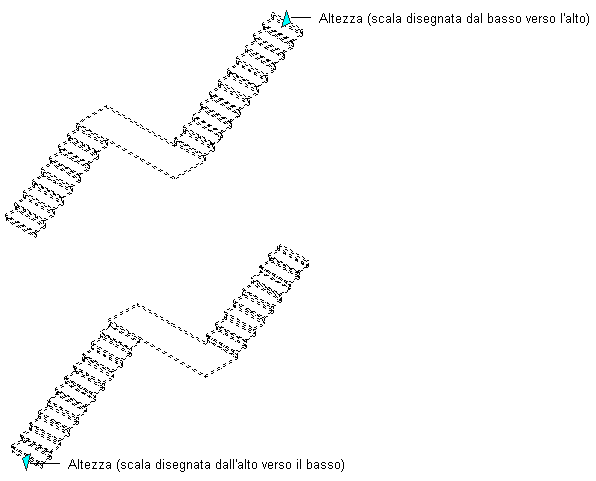

Modifica dell'altezza di una scala a più pianerottoli
  2. Per modificare l'altezza della scala, spostare il grip di Altezza.
    Nota: Questo grip viene visualizzato solo nelle viste 3D della scala.
    Grip Altezza di una scala a più pianerottoli
