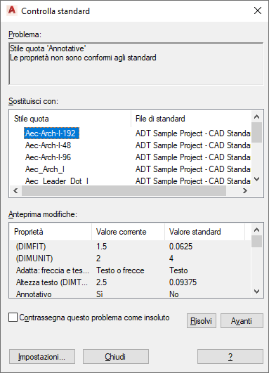

  3. Scegliere scheda Gestiscigruppo Standard CADVerifica.
    In Problema, viene elencato il primo stile di quota, stile di testo, layer o tipo di linea AutoCAD non conforme agli standard AutoCAD di progetto.
  4. Per sincronizzare l'oggetto con gli standard, selezionare uno degli stili elencati in Sostituisci con e fare clic su Risolvi.
  5. Per mantenere il componente non standardizzato nel disegno, selezionare l'opzione Contrassegna questo problema come insoluto.
  6. Fare clic su Avanti per visualizzare il successivo componente non standardizzato.
