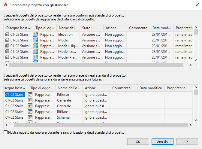

Quando si sincronizza un progetto o un disegno con gli standard AEC di progetto, gli stili e le impostazioni di visualizzazione dei disegni di progetto vengono confrontati con le versioni presenti nei disegni con standard. Se la versione di uno stile o di un'impostazione di visualizzazione nel disegno di progetto non coincide con quella del disegno con standard, è possibile intervenire in vari modi.
Finestra di dialogo Sincronizzazione
Stato Descrizione Operazione

È possibile eseguire una delle seguenti operazioni:
  • Aggiornare dallo standard: questa operazione consente di copiare la versione del disegno con standard nel disegno di progetto. L'oggetto nel disegno di progetto viene sovrascritto.
  • Non aggiornare: lo stile o l'impostazione di visualizzazione viene ignorata nella sessione di sincronizzazione corrente. La volta successiva che si aggiorna il disegno, lo stile o l'impostazione di visualizzazione risulterà nuovamente non conforme allo standard.
  • Ignorare: lo stile o l'impostazione di visualizzazione verrà ignorata sia nella sessione di sincronizzazione corrente, che nelle successive.
Nota: Scegliendo quest'ultima opzione, è possibile decidere di visualizzare gli oggetti ignorati ad ogni sincronizzazione.
Versione non standard o successiva di uno stile o di un'impostazione di visualizzazione standard La versione dello stile o dell'impostazione di visualizzazione nel disegno di progetto non esiste nella cronologia delle versioni del disegno con standard.
Stile o impostazione di visualizzazione non standardizzata Lo stile o l'impostazione di visualizzazione nel disegno di progetto non esiste nei disegni con standard.
  • Ignorare temporaneamente: l'oggetto non viene sincronizzato con lo standard nella sessione corrente. La volta successiva che si sincronizza il progetto, l'oggetto verrà nuovamente visualizzato come non standardizzato.
  • Ignorare sempre: l'oggetto non standardizzato non verrà sincronizzato né nella sessione corrente, né nelle successive.
