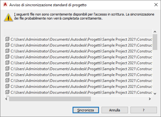

Se viene visualizzato un avviso come quello mostrato di seguito, è possibile attendere che siano prima disponibili tutti i disegni di progetto, oppure sincronizzare comunque il progetto considerando che vi sono disegni che non verranno inclusi nella sincronizzazione corrente.

    Se alcuni disegni del progetto non sono correntemente disponibili per la sincronizzazione, viene visualizzato il seguente messaggio di avviso:
  3. Fare clic su Sincronizza per sincronizzare tutti i disegni del progetto esclusi quelli elencati nel foglio di lavoro di avviso.
