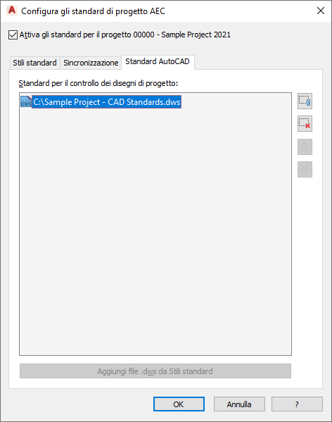

  1. Scegliere ApriProgetto.
  2. Selezionare il progetto per il quale si intende impostare gli standard AEC, fare clic con il pulsante destro del mouse, quindi scegliere Proprietà progetto dal menu di scelta rapida.
  3. Espandere Avanzato, quindi scegliere Standard di progetto .
  4. Fare clic sulla scheda Standard AutoCAD.
  5. Per aggiungere un nuovo file DWS, fare clic su .
    Per default il nuovo file DWS viene aggiunto in fondo all'elenco, pertanto verrà elaborato per ultimo e le impostazioni dei file situati più in alto avranno la precedenza.
  6. Per cambiare l'ordine dei file DWS nell'elenco, utilizzare i pulsanti Su e Giù .
  7. Per rimuovere un file DWS dall'elenco, fare clic sul relativo nome e quindi su .
    Quando si esegue questa operazione, in realtà viene eliminato solo il riferimento del file al progetto; il file in sé non viene rimosso dal file system.
  8. Se nella procedura descritta in Configurazione di stili e di impostazioni di visualizzazione standard sono stati impostati come disegni con standard AEC file DWS, è possibile utilizzarli anche per gli standard AutoCAD facendo clic su Aggiungi file .dws da Stili standard. Questa azione consente di copiare i file degli standard AEC nella scheda Standard AutoCAD e di utilizzarli come file degli standard AutoCAD nel progetto.
