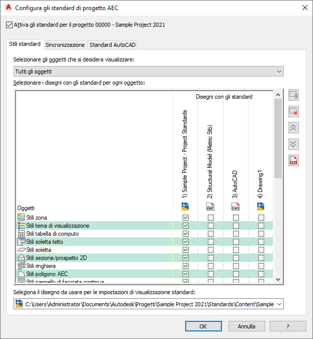

  3. Espandere Avanzato, quindi scegliere Standard di progetto .
  4. Per aggiungere un nuovo disegno con stili standard, fare clic su
  5. Nella finestra di dialogo Seleziona il disegno con gli standard, selezionare il file DWG, DWT o DWS contenente gli stili standard desiderati e fare clic su Apri.
    Se non si dispone ancora di disegni con standard, creare un nuovo disegno con standard di progetto.
    Il nuovo disegno di stili viene aggiunto in fondo all'elenco dei disegni con standard. L'ordine delle colonne, da sinistra a destra, determina l'ordine in cui si svolge la ricerca, nonché l'ordine di precedenza durante la sincronizzazione. Per cambiare l'ordine dei disegni, selezionare il nome nell'intestazione di colonna e fare clic su per spostare il disegno verso l'alto o su per spostarlo verso il basso nell'elenco.

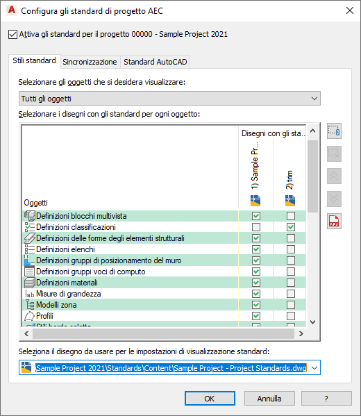

    Una volta aggiunti i disegni degli stili alla configurazione degli standard di progetto, è necessario specificare per quale tipo di stile ciascun disegno rappresenta lo standard. A questo scopo, associare ciascuno stile ad un disegno con standard. I tipi di stile sono elencati sotto Oggetti nella scheda Stili standard e corrispondono a tutti i tipi di stile che si trovano in Gestione stili.
  6. Per visualizzare solo i tipi di stile di una determinata categoria, selezionare la categoria desiderata nella casella di riepilogo a discesa Selezionare gli oggetti che si desidera visualizzare. Per visualizzare tutte le categorie di stili, selezionare Tutti gli oggetti.
  7. Per specificare che un tipo di stile è controllato da un determinato disegno con standard, selezionare la casella di controllo relativa al tipo di stile desiderato nella colonna dell'apposito disegno.

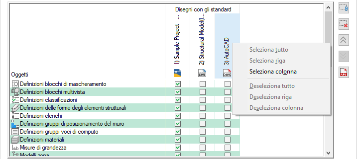

    Suggerimento: Se si desidera selezionare un solo disegno per tutti i tipi di stile, fare clic con il pulsante destro del mouse sull'intestazione e scegliere Seleziona colonna dal menu di scelta rapida.

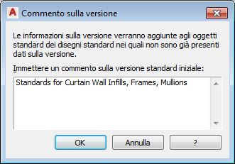

    Se al progetto è stato aggiunto un disegno con standard che risiede nella cartella del progetto, agli stili e alle impostazioni di visualizzazione standard vengono automaticamente aggiunte informazioni sulla versione iniziale. Se il disegno con standard risiede fuori della cartella del progetto e non è specificata alcuna versione, è necessario indicarne una.
  11. Se necessario, aggiungere un commento generale a tutti gli stili e le impostazioni di visualizzazione che presentano una versione.
    Si può aggiungere un commento che specifichi quale elemento dello stile è stato modificato a partire dalla versione corrente.
