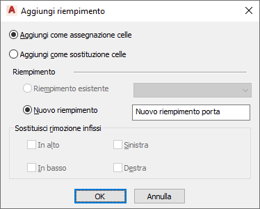

  3. Selezionare il contrassegno cella per la cella in cui si desidera inserire la porta o la finestra.
    Viene visualizzato il foglio di lavoro Aggiungi riempimento.
  4. Selezionare il metodo di inserimento per la porta o la finestra.
    Per... Procedere nel modo seguente...
    Aggiungere una porta o una finestra come assegnazione di cella e fare in modo che in tutti gli assiemi porta/finestra con lo stesso stile sia visualizzato lo stesso oggetto aggiunto alla cella corrispondente Selezionare Aggiungi come assegnazione celle.
    Aggiungere la porta o la finestra unicamente all'assieme porta/finestra selezionato Selezionare Aggiungi come sostituzione celle.
    Se nel disegno esiste già una porta o una finestra con lo stile selezionato, per default è selezionato Riempimento esistente.
  5. Selezionare il metodo di riempimento per la porta o la finestra.
    Se è stata selezionata l'opzione... Procedere nel modo seguente...
    Aggiungi come assegnazione celle e si desidera inserire una porta o una finestra con lo stile esistente, per default è selezionato Riempimento esistente Fare clic su OK.
    Aggiungi come assegnazione celle e si desidera inserire una porta o una finestra con uno stile diverso da quello presente nel disegno Selezionare Nuovo riempimento, immettere un nome per l'oggetto e fare clic su OK.
    Aggiungi come sostituzione celle e si desidera inserire una porta o una finestra con lo stile esistente senza modificare il bordo dell'infisso attorno all'oggetto Fare clic su OK.
    Aggiungi come sostituzione celle e si desidera inserire una porta o una finestra con uno stile diverso da quello presente nel disegno senza modificare il bordo dell'infisso attorno all'oggetto Selezionare Nuovo riempimento, immettere un nome per l'oggetto e fare clic su OK.
    Aggiungi come sostituzione celle e si desidera inserire una porta o una finestra con lo stile esistente rimuovendo il bordo dell'infisso attorno all'oggetto Selezionare In alto, In basso, Sinistra o Destra per Sostituisci rimozione infissi e fare clic su OK.
    Aggiungi come sostituzione celle e si desidera inserire una porta o una finestra con uno stile diverso da quello presente nel disegno rimuovendo il bordo dell'infisso attorno all'oggetto Selezionare Nuovo riempimento e immettere un nome per l'oggetto. Selezionare In alto, In basso, Sinistra o Destra per Sostituisci rimozione infissi e fare clic su OK.
