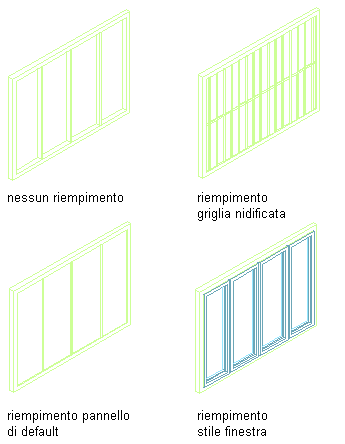

Un riempimento definisce il contenuto di una cella di un assieme porta/finestra. Una cella di assieme porta/finestra può presentare lo stile di un pannello semplice di default, oppure contenere lo stile di una griglia nidificata, di un poligono AEC, di un pannello di facciata continua, di una porta o di una finestra. Gli stili di oggetto utilizzati nei riempimenti devono esistere nel disegno corrente per essere aggiunti ad una definizione di riempimento. I pannelli in genere rappresentano vetrate o un altro rivestimento di base, come pietra o calcestruzzo.

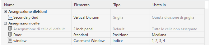

Assegnazioni di celle
Un'assegnazione di celle indica la definizione di riempimento da utilizzare per ciascuna cella. È possibile utilizzare un'assegnazione di celle per assegnare lo stesso riempimento a tutte le celle oppure creare più assegnazioni di celle per assegnare riempimenti diversi a celle diverse.
Non assegnare più definizioni alla stessa cella. Se si assegnano più definizioni, verrà utilizzata l'ultima definizione assegnata.
Assegnazione di celle di default
Per tutte le celle non assegnate viene utilizzata un'assegnazione di default. L'assegnazione di default può essere modificata e trasformata in un qualsiasi tipo di riempimento, ma non può essere eliminata.
L'assegnazione di celle di default può essere modificata per utilizzare la definizione di riempimento più utilizzata nel design. Qualsiasi cella non assegnata ad altri riempimenti utilizza questa definizione di riempimento.
Materiali e proprietà di visualizzazione dei riempimenti
Il layer, il colore, il tipo di linea e le altre proprietà di visualizzazione del riempimento di default vengono applicati a tutti i riempimenti, a meno che non si assegni materiali ai riempimenti creati oppure non si crei un componente di visualizzazione personalizzato per ciascuna definizione. In questo modo, è possibile controllare la visualizzazione di ogni definizione di riempimento in modo indipendente.
