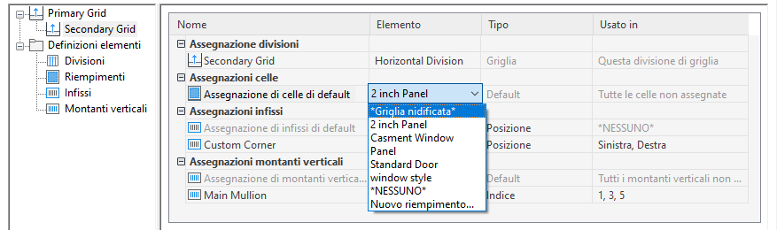

  5. Nel riquadro sinistro, selezionare la griglia in cui creare una griglia nidificata.
  6. Fare clic su (Nuova assegnazione celle).
    Nell'elenco delle assegnazioni di celle verrà visualizzata una nuova assegnazione.
  7. Fare clic con il pulsante destro del mouse sul nome di default, scegliere Rinomina, quindi immettere un nome descrittivo per l'assegnazione.
  8. Selezionare Griglia nidificata nella colonna Elemento.
    Viene aggiunta una nuova griglia all'elenco di griglie nel riquadro sinistro della finestra di dialogo. Se si sta modificando la griglia principale, la nuova griglia verrà aggiunta al livello secondario. Se invece si sta modificando una griglia del livello secondario, la nuova griglia verrà inserita nel terzo livello e così via.
    Creazione di una griglia nidificata
    Nuova griglia nidificata nella struttura
    Nota: Per rinominare una griglia, selezionarla nel riquadro destro e fare clic con il pulsante destro del mouse; quindi, scegliere Rinomina e immettere un nuovo nome.
