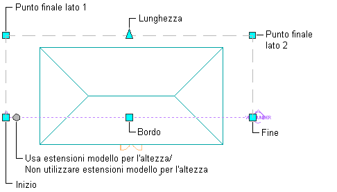

Per modificare il punto iniziale, il punto finale, il bordo o il vertice di una linea di sezione, attenersi alla procedura indicata di seguito. È possibile trascinare il grip nella posizione desiderata, oppure immettere un determinato valore per la misurazione.
È anche possibile spostare il grip nella direzione desiderata e immettere un valore nella riga di comando.
Visualizzazione dei grip Sezione in una vista piana
