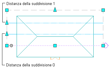

Per cambiare la distanza di un suddivisione, misurata dalla linea di sezione, attenersi alla procedura indicata di seguito. È possibile trascinare il grip vincolato fino alla distanza desiderata, oppure immettere un determinato valore per la distanza.
Visualizzazione dei grip della suddivisione della sezione
  1. Selezionare la linea di sezione da modificare.
  2. Selezionare il grip Distanza per la suddivisione da modificare.
  3. Spostare il grip fino a visualizzare il valore di distanza desiderato, quindi fare clic una sola volta o immettere un valore.
  4. Fare clic con il pulsante destro del mouse, quindi scegliere Deseleziona tutto per disattivare la visualizzazione dei grip.
