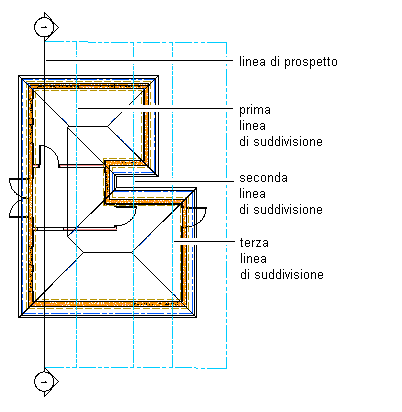

Per definire delle suddivisioni create con la generazione di una sezione, attenersi alla procedura indicata di seguito. Ciascuna suddivisione viene specificata come distanza dal piano di taglio della linea di sezione.
Linea di sezione con suddivisioni grafiche
È possibile controllare lo spessore di linea e altre proprietà di visualizzazione per aggiungere dei diversi livelli di profondità alle sezioni.
Le proprietà di visualizzazione di una suddivisione possono essere utilizzate con quelle di un materiale.
