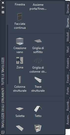

Tavolozze degli strumenti contenenti strumenti Griglia di colonne strutturali
Le tavolozze degli strumenti di default nell'area di lavoro contengono degli strumenti di esempio per griglia di colonne strutturali che è possibile utilizzare e personalizzare secondo le esigenze. Inoltre, i seguenti cataloghi forniti con il software contengono gli strumenti Griglia di colonne strutturali che è possibile aggiungere alle tavolozze degli strumenti:
Le tavolozze personalizzate create dall'amministratore CAD o da altri utenti possono anche contenere strumenti Griglia di colonne strutturali con proprietà di griglia di colonne personalizzate per i propri progetti o standard aziendali.
