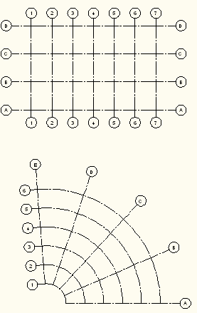

È possibile creare una griglia di colonne con lati simmetrici tramite gli strumenti della griglia di colonne.
Le griglie di colonne riportate sopra vengono inserite tramite uno strumento dalla tavolozza degli strumenti. È possibile modificarne le proprietà nel riquadro proprietà.
Tipi di layout per le griglie di colonne
Esistono tre diversi tipi di layout che controllano la spaziatura delle linee di una griglia. Il tipo di layout viene specificato separatamente per i piani X e Y.
- Manuale: l’utente specifica la posizione di ciascuna linea sulla griglia.
- Ripeti (Campata fissa): viene specificata una spaziatura equidistante tra le linee della griglia. Il numero di linee dipende dalla dimensione della griglia. Le linee vengono aggiunte o sottratte, a seconda della modifica della dimensione della griglia. La distanza tra le linee resta fissa.
- Spaziatura uniforme: l’utente specifica il numero di linee della griglia. Lo spazio tra le linee dipende dalla dimensione della griglia. La spaziatura tra le linee aumenta o diminuisce al modificarsi della dimensione della griglia. Il numero di linee resta fisso.
Nota: Le griglie di layout vengono inserite per default con linee a spaziatura uniforme.
